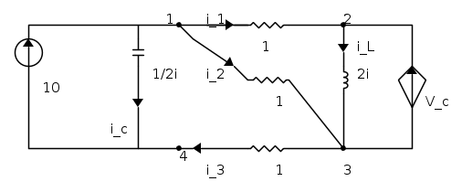

Salve a tutti ragazzi, c'è un esercizio che continua a non risultare e mi sta proprio facendo impazzire! Il problema è nel calcolo delle condizioni iniziali.
Testo dell'esercizio:
Schermata 10-2456593 alle 14.20.41.png (72.69 KiB) Osservato 4707 volte
Calcolo le condizioni iniziali.
Studio il circuito:
Si applichi il metodo dei potenziali di nodo, scegliendo come nodo di riferimento 1.
Si scrivano le LKC ai nodi 2, 3 e 4
\[nodo2: -i_1+i_L-V_c=0\]
\[nodo3: i_3-i_2-i_L+V_c=0\]
\[nodo4: -i_3-i_c+10=0\]
Osserviamo che:
\[i_1=-e_2, i_2=-e_3, i_3=e_3-e_4, i_L=(e_2-e_3)/2i, i_c=-2ie_4, V_c=-e_4\]
Sostituendo nelle equazioni precedenti si ottiene il seguente sistema:
\[e_2+(e_2-e_3)/2i+e_4=0, e_3-e_4+e_3+(e_3-e_2)/2i-e_4=0, e_4-e_3+2ie_4+10=0\]
che ha per soluzione:
\[e_2=25/6-5i/2, e_3=-5/2+25i/6, e_4=-5/6+35i/6\]
Da cui segue che:
\[V_c=-e_4=5/6-35i/6\]
e nel dominio del tempo:
\[V_c(0)=0.83V\]
e, allo stesso modo:
\[i_L=-20/6-20i/6\]
\[i_L(0)=-3.33A\]
Vi tornano i calcoli? Mi sta venendo pure il dubbio di non sapere applicare il metodo dei potenziali di nodo #-o #-o

Messaggioda Foto UtenteRenzoDF » 27 ott 2013, 17:07
edomar ha scritto:... Vi tornano i calcoli?
Tutti. :ok:
edomar ha scritto: Mi sta venendo pure il dubbio di non sapere applicare il metodo dei potenziali di nodo #-o #-o
Perché te lo chiedi?

Messaggioda Foto Utenteedomar » 27 ott 2013, 18:45
Grazie mille Renzo, disponibile come al solito! A questo punto posto il resto dell'esercizio, per capire dove sia l'errore! Le equazioni di stato con calcoli semplici risultano:
\[\frac{\mathrm{d} V_c}{\mathrm{d} x}=-i_L/2, \frac{\mathrm{d} i_L}{\mathrm{d} x}=2V_c-3i_L/2\]
da cui segue che:
\[\frac{\mathrm{d} i_L}{\mathrm{d} x}(0)=6.66\]
Eliminando la Vc si trova il seguente problema di Cauchy:
\[i''_L+1.5i'_L+i_L=0, i_L(0)=-3.33, i'_L(0)=6.66\]
\[i_L(t)=e^{-0.75t}(6.29sin(0.661t)-3.33cos(0.661t))\]
Derivando si trova la tensione sull'induttore, essendo l'induttanza unitaria:
\[V_L(t)=e^{-0.75t}(-2.52sin(0.661t)+6.66cos(0.661t))\]
che però non coincide con il risultato riportato...

Messaggioda Foto UtenteRenzoDF » 27 ott 2013, 19:26
edomar ha scritto:... In ogni transitorio sbaglio sistematicamente le condizioni iniziali #-o
Hai proprio ragione, da dove arriva quella condizione iniziale per la i'L(0+)? :D , ... suppongo tu l'abbia ricavata supponendo che vL(0+) sia uguale alla vL(0-)=20/3, ovvero dal regime per t < 0, come hai fatto (correttamente) per la iL(0+) che hai ritenuto uguale a iL(0-); il problema è che mentre la corrente iL(t) non può presentare discontinuità nel passaggio fta t=0- a t=0+, così non si può dire per la vL(t) che può tranquillamente essere discontinua.
Ne segue che la vL(0+) dovrai ricavartela dalle equazioni di stato, sfruttando la continuità delle grandezze di stato, ovvero la vC e la iL, che non possono presentare discontinuità in una rete non degenere. ;-)
vC(0+)=vC(0-)=5/6
iL(0+)=iL(0-)=-10/3

Messaggioda Foto Utenteedomar » 27 ott 2013, 19:35
la condizione iniziale sulla derivata prima l'ho ricavata proprio dall'equazione di stato!

[7] Re: Calcolo condizioni iniziali!
Messaggioda Foto UtenteRenzoDF » 27 ott 2013, 19:37
specifica dettagli del calcolo ...
[8] Re: Calcolo condizioni iniziali!
Messaggioda Foto Utenteedomar » 27 ott 2013, 19:42
\[\frac{\mathrm{d} i_L}{\mathrm{d} x}=2V_c-3i_L/2\]
da cui:
\[\frac{\mathrm{d} i_L}{\mathrm{d} x}(0)=2*0.83-3*(-3.33)/2 =6.66\]

Messaggioda Foto UtenteRenzoDF » 27 ott 2013, 19:42
hai ragione :-)
