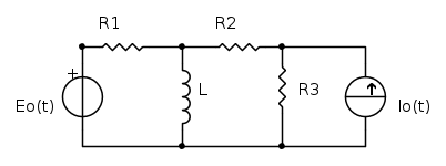

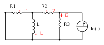

Nel circuito in figura, il generatore di tensione si accende all’istante t=0.
Determinare la corrente che scorre nell’induttore in ogni istante di tempo.
Dati:
R1 = 400\[\Omega\]
R2 = 200\[\Omega\]
R3 = 100\[\Omega\]
L = 0.2H
Io = 90 mA
Eo(t)= 0V per t<0
____ 10V per t>0
Inizio con il fare delle considerazioni: sostituisco con il filo all'induttore mentre il generatore Eo per t<0 non è presente. Lo schema sarà:
per t<0
risolvo il sistema di equazioni tenendo presente che lungo R1 non circola corrente perciò i2=iL
\[\begin{cases} & \ J=i_{3}+i_{2} \\ & \ V_{3}= V_{2} \end{cases}\]
Calcolo dalla seconda:
\[i_{2}= J\frac{R_{3}}{1+R_{2}}= 0.04 A\]
quindi:
iL(o-)=i2 ------->il(0-)=0.04 A
Ora per t>0
Siccome la traccia richiede in funzione del tempo non posso effettuare la sovrapposizione degli effetti altrimenti non so se il valore di A coincide.
\[\begin{cases} & \ J=i_{2}+i_{3} \\ & \ i_{2}=i_{L}+i_{1} \\ & \ V_{3}=V_{2} +V_{L}\\ & \ E_{0}= V_{1}+V_{L} \end{cases}\]
Risolvo il sistema per sostituzione fino ad ottenere:
\[R_{1}J -R_{1}i_{L}-\frac{JR_{1}R_{2}}{R_{3}R_{2}}-\frac{R_{1}V_{L}}{R_{3}R_{2}}+V_{L}=E_{0}\]
Riordino:
\[2.33L\frac{\mathrm{d} i_{L}}{\mathrm{d} t}+i_{L}(-400)=-2\]
\[\lambda -\frac{400}{2.33L}= 0\]
\[\lambda =858.36\]
\[y_{iL}= e^{858.36t}\]
y_{piL}\Rightarrow  \frac{400B}{2.33L}= \frac{-2}{2.33L}
Trovo da qui B= 0.005
\[y_{iL}= e^{858.36t}+0.005\]
Infine ricavo A imponendo IL(0-)=IL(0+)
\[0.04= Ae^{858.36t}+0.005\]
A=0.035
La corrente nell'induttore in ogni istante di tempo sarà pari a:
\[y_{iL(t)}= 0.035^{858.36t}+0.005\]
Ragazzi se qualcosa non va correggete indicandomi il modo corretto per procedere, grazie! :ok:

[2] Re: Esercizio #1 - verifichiamo insieme
Messaggioda Foto UtenteIsidoroKZ » 5 dic 2013, 10:29
Per la prima parte, t<0, puoi semplicemente usare un partitore di corrente fra R2 e R3. Come hai giustamente detto in R1 non passa corrente.
Per la seconda parte, t>0, perche' non puoi usare la sovrapposizione degli effetti? La rete e` lineare e quindi la si puo` usare.
Quando consideri solo il generatore di corrente hai un set di valori costanti nel tempo, inclusa la corrente in L.
Poi consideri solo il generatore di tensione a gradino, e risolvi con condizioni iniziali nulle in L, dato che quando c'e` solo il gen a gradino, il generatore di corrente e` aperto. A t=0- la corrente in L e` nulla (ovviamente!) e a t=0+ e` ancora nulla, poi comincia a crescere tendendo al valore E/R1.
Sommi questa corrente e quella costante data dal generatore di corrente e questa e` la soluzione. La costante di tempo vale L/Req, dove la Req e` la resistenza equivalente vista da L, R1//(R2+R3). Se non vuoi farla circuitalmente, puoi scrivere le equazioni e viene lo stesso. In realta` hai gia` trovato il valore della costante di tempo.
Questo circuito e` semplice da calcolare perche' la sua topologia non cambia nel tempo, non ci sono interruttori che si aprono o si chiudono cambiando lo "schema". Anche se ci fossero interruttori si potrebbe comunque usare la sovrapposizione, bisognerebbe pero` fare attenzione alle condizioni iniziali quando si ha il cambiamento della topologia.
COMPLIMENTI per l'uso di fidocadj e di latex! Potresti ancora migliorare scrivendo anche i valori dei componenti direttamente dentro lo schema :-)

[4] Re: Esercizio #1 - verifichiamo insieme
Messaggioda Foto UtenteRenzoDF » 6 dic 2013, 14:57
luciano87 ha scritto:... se qualcosa non va correggete indicandomi il modo corretto per procedere,
Per "verificare insieme" sevirebbe conoscere sia i versi dei generatori sia quelli assunti per le correnti che hai usato nei tuoi calcoli; senza quelle precisazioni non può essere controllato un bel nulla, ... se non il risultato, che anche un idraulico come me vede che è errato ... ovvero ... come puoi avere una corrente che sale all'infinito in quella rete?

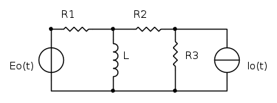

Messaggioda Foto Utenteluciano87 » 6 dic 2013, 15:09
Foto UtenteRenzoDFScusate la leggerezza di non mettere i versi, integro qui:
per t<0 ho ipotizzato:
174 3 7
Messaggi: 145
Iscritto il: 28 nov 2013, 20:50
Località: Roma
[6] Re: Esercizio #1 - verifichiamo insieme
Messaggioda Foto UtenteRenzoDF » 6 dic 2013, 15:16
... e per quanto riguarda l'esponente positivo dell'esponenziale, che mi dici?
... e questa relazione
... da dove arriva?
e ... J chi mi rappresenta?
E_{0}= V_{1}+V_{L}
e questa relazione ... che sia corretta con quella scelta per il verso della i1?
Calcolata la condizione iniziale per la corrente nell'induttore (per t < 0), per ottenere l'andamento in transitorio della iL(t), puoi semplicemente determinare il suo valore a regime, per t > 0 (iL(inf)), pari alla corrente di cortocircuito ai suoi morsetti della rete al contorno ed applicare quindi la relazione notevole per i circuiti ad una sola costante di tempo
{{i}_{L}}(t)=[{{i}_{L}}(0)-{{i}_{L}}(\infty )]{{e}^{-\frac{t}{\tau }}}+{{i}_{L}}(\infty )

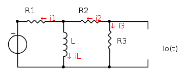

[8] Re: Esercizio #1 - verifichiamo insieme
Messaggioda Foto Utenteluciano87 » 6 dic 2013, 20:07
Cercherò di migliorare se possibile Foto UtenteIsidoroKZ
E' ok ora l'esercizio o sono presenti ulteriori errori?
Scusate se elenco tutti i passaggi ma sono alle prime armi quindi voglio esser sicuro.
Aspetto vostre risposte, grazie!
t<0
Immagine
ricavo dal sistema Immagine
e per differenza Immagine
da cui Immagine
I calcoli precedenti possono essere velocizzati con l'uso del partitore: Immagine
\[i_{L}= i_{2}= 0.03A\]

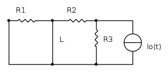

t>0
spengo il generatore di tensione:
\[\begin{cases} & \ I_{0}=i_{2}+i_{3} \\ & \ i_{2}=i_{L}+i_{1} \\ & \ V_{1}=V_{L} \\ & \ V_{3}=V_{2}+V_{L} \end{cases}\]
\[R_{3}\left \lfloor I_{0}-\left ( i_{L}+\frac{V_{L}}{R_{1}} \right ) \right \rfloor= R_{2}\left ( i_{L}+\frac{V_{L}}{R_{1}} \right )+V_{L}\]
riordino i termini e sostituisco i valori: \[1.75L\frac{\mathrm{d} i_{L}}{\mathrm{d} t}+300i_{L}=0.09\]
\[\lambda +\frac{300}{0.35}=0\]
calcolata la costante \[\lambda = -857.14\]
\[y_{0i_{L}}= Ae^{-857.14t}\] e passo al calcolo di B
\[\frac{300}{0.35}B=\frac{9}{0.35}\Rightarrow B=0.03\]
\[y_{Pi_{L}}= Ae^{-857.14t}+0.03\]
Completo calcolando A imponendo \[i_{L}\left ( 0^{-} \right )= i_{L}\left ( 0^{+} \right )\]
dunque ottengo \[0.03= A +0.03\Rightarrow A=0\]

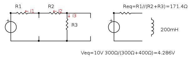

Ora accendo il generatore di tensione seguendo questa logica:
IsidoroKZ ha scritto:..Poi consideri solo il generatore di tensione a gradino, e risolvi con condizioni iniziali nulle in L, dato che quando c'e` solo il gen a gradino, il generatore di corrente e` aperto. A t=0- la corrente in L e` nulla (ovviamente!) e a t=0+ e` ancora nulla..
semplifico lo schema facendo la serie: \[R_{23}=R_{2}R_{3}= 200+100=300\Omega\]
e procedo con le equazioni:\[\begin{cases} & \ V_{L}=V_{23} \\ & \ E=V_{1}+V_{L} \\ & \ i_{1}=i_{L}+i_{2} \end{cases}\]
fino ad ottenere l'espressione \[V_{L}\left ( \frac{R_{1}}{R_{23}} \right +1 )+R_{1}i_{L}=E\]
\[2.33L\frac{\mathrm{d} i_{L}}{\mathrm{d} t}+400i_{L}=10\]
la costante sarà pari a \[\lambda = -857.14\]
avremo \[y_{0i_{L}}= Ae^{-857.14t}\]
Procedo nuovamente con il calcolo di B ed A
\[\frac{400}{0.46}B=\frac{10}{0.46}\Rightarrow B=0.025\]
\[y_{Pi_{L}}= Ae^{-857.14t}+0.025\]
dunque ottengo \[0= A +0.03\Rightarrow A= -0.03\]
\[y_{i_{L}}= -0.03e^{-857.14t}+0.025\]
SI PUO' ABBREVIARE QUESTA PARTE DI CALCOLO RICAVANDO LA COSTANTE E LA RESISTENZA EQUIVALENTE (visto da L)
\[{R_{eq}}=R_{1}//(R_{2}+R_{3})=171.42\Omega\]
\[\lambda =\frac{R_{eq}}{L}= \frac{171.42}{0.2}\Rightarrow 857.14\]

[9] Re: Esercizio #1 - verifichiamo insieme
Messaggioda Foto UtenteIsidoroKZ » 6 dic 2013, 21:29
luciano87 ha scritto:t<0
t>0

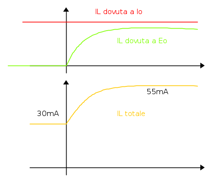

Il circuito, quando spegni il generatore di tensione, e` alimentato da una corrente continua, che e` cominciata prima del big bang e finira` dopo il big crunch. Non serve separare in due parti, e` sempre lo stesso circuito, non cambia ne' la topologia ne' il generatore.
La corrente in L dovuta a Io e` di 30mA, e tale rimane sempre! Puoi dimenticartene per tutti gli altri conti e poi sommarla alla fine.
luciano87 ha scritto:Ora accendo il generatore di tensione seguendo questa logica:
Oltre a mettere in serie R2 e R3 puoi fare un equivalente Thevenin di tutto quello che c'e` fuori dall'induttanza
La corrente nell'induttanza parte da zero e sale fino a \frac{V_{eq}}{R_{eq}}=25\text{mA}. La costante di tempo vale \tau=\frac{L}{R_{eq}}=1.167\text{ms}.
I due contributi di corrente e quella complessiva sono indicati nella figura seguente
L'espressione finale che hai scritto non e` corretta per due ragioni. La prima e` che l'espressione non distingue fra t<0 e t>0, la seconda e` che il coefficiente dell'esponenziale dovrebbe essere 25mA.
[10] Re: Esercizio #1 - verifichiamo insieme
Messaggioda Foto UtenteRenzoDF » 6 dic 2013, 23:09
Tanto per completare quello che intendevo dire, ricavata la condizione iniziale iL(0)=30 mA via partitore, ricavata la corrente a regime per t > 0 aggiungendo il contributo del GIT
{{i}_{L}}(\infty )={{i}_{L}}(0)+\frac{E}{{{R}_{1}}}=30+25=55\,\text{mA}
e la costante di tempo,
\tau \text{=}\frac{L}{{{R}_{eq}}}=\frac{7}{6000}\,\text{s}
dalla la relazione notevole
si ottiene
{{i}_{L}}(t)=55-25{{e}^{-\frac{6000}{7}t}}\,\text{mA}
