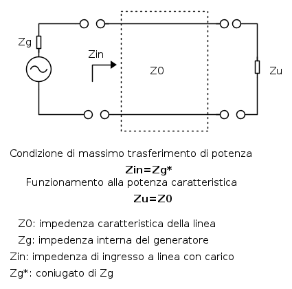

Buongiorno a tutti! Sono un neo-iscritto del forum!
Volevo porre questa domanda sperando che qualcuno possa rispondermi. :D
Studiando su di un libro di impianti elettrici mi sono ovviamente imbattuto nel concetto di potenza caratteristica.
Fra le varie cose, ho letto che in genere le linee in bassa tensione e media tensione non sono esercite alla potenza caratteristica. Questo a causa del fatto che i vantaggi di questa condizione di esercizio sono molto meno sensibili sui livelli di tensione di 15/20kV e 400V. Quello che si fa è di trasferire potenze più elevate di quella caratteristica così da ottenerne il maggior tornaconto economico.
Ecco ma mi chiedevo, la trasmissione della potenza caratteristica non è anche la condizione di massimo trasferimento di potenza per quel dato tipo di linea?

Messaggioda Foto Utenteadmin » 15 dic 2013, 13:29
Neutro ha scritto:[..] la trasmissione della potenza caratteristica non è anche la condizione di massimo trasferimento di potenza per quel dato tipo di linea?
Sono condizioni diverse in generale

Messaggioda Foto UtenteNeutro » 15 dic 2013, 19:17
Grazie per lo schema e la risposta admin!
Penso di aver fuso l'impedenza di generatore con l'impedenza di linea nel mio ragionamento. Effettivamente un conto è chiudere la linea sull'impedenza caratteristica, un altro è sapere se questa è il complesso coniugato dell'impedenza interna di un generatore che la alimenta!
Grazie ancora

Messaggioda Foto UtenteDirtyDeeds » 15 dic 2013, 21:41
Candy ha scritto:Tuttavia gli elettronici, e soprattutto, chi si occupa di telecomunicazioni, deve fare i conti, e bene, con questi ragionamenti: forse perché non può permettersi la deformazione di tensione o frequenza del segnale?
Il punto critico è questo: i problemi di adattamento tra una sorgente e un carico si hanno perché, spesso (soprattutto nei circuiti in alta frequenza), l'impedenza di sorgente è fissata (o comunque non è che possa modificata di molto) e non può essere resa nulla (infatti,a parità di tensione erogata da una sorgente, la massima potenza trasferita al carico sarebbe massima per un'impedenza di sorgente nulla).
C'era questo bel post di Foto UtenteIsidoroKZ che spiegava il perché e il percome dei diversi tipi di adattamento (c'è qualcosa anche nei post successivi).
