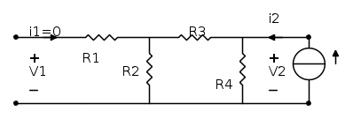

Ragazzi mi aiutate a capire come calcolare la matrice delle resistenze di un doppio bipolo?! :-)
Questo è il mio doppio bipolo:
dove R_{1}=R_{2}=R_{3}=R_{4}=1\Omega
ho che le due equazioni sono:
\[\left\{\begin{matrix} v_{1}=R_{11}i_{1} + R_{12}i_{2}& & \\ v_{2}=R_{21}i_{1} + R_{22}i_{2}& & \end{matrix}\right.\]

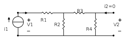

A questo punto so calcolare \[R_{11}\] e \[R_{22}\]
che sono rispettivamente:
\[R_{11}=\frac{v_{1}}{i_{1}}\] quando \[i_{2}=0\], ossia quando la porta 2 è a circuito aperto.
\[R_{22}=\frac{v_{2}}{i_{2}}\] quando \[i_{1}=0\], ossia quando alla porta 1 vi è un circuito aperto.
i due circuiti ausiliari sono:
C'
c''
Avrò che \[R_{11}=\left ( R_{4}+R_{3} \right ) //R_{2}+R_{1}=\frac{5}{3}\Omega\] e
\[R_{22}=\left ( R_{2}+R_{3} \right ) //R_{4}=\frac{2}{3}\Omega\]
come si calcola \[R_{12}\] e anche \[R_{21}\] ???

Messaggioda Foto UtenteDrCox » 20 dic 2013, 19:05
R_{12} = \frac{v_1}{i_2} quando i_1=0
Se i_1 = 0 non hai caduta di tensione su R_1 e dunque v_1 = v_{R_2}
v_{R_2} = R_2 i_{R_2} = R_2 i_{R_3}
Come ottenere i_{R_3}? Non è altro che il partitore di corrente, in quanto i_2 si ripartisce sul parallelo tra R_4 e la serie R_2+R_3
Calcolando dunque questo partitore di corrente ottieni una i_{R_3} funzione di i_2, ovvero una v_1 funzione di i_2.
Basta poi farne il rapporto per ottenere R_{12}.
Per R_{21} il discorso è analogo.
