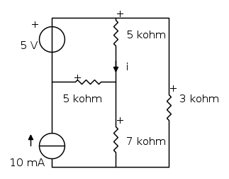

Se da una parte ero felice, perché comunque con Thevenin riuscivo a destreggiarmi, eccomi con Norton, di cui osservo come, sia dal libro che dal mio professore, sia in qualche modo odiato. Visto che non c'è un singolo esempio né una minima effettiva spiegazione su come si proceda nel calcolare le correnti o le tensioni, riconducendo il circuito a quello equivalente di Norton. Rimboccandomi le mani mi sono un po' da fare con il mio intuito.
Sostanzialmente abbiamo questo circuito:
Dovrei, dovendo calcolare la i, ottenere un circuito del genere giusto?
O sbaglio?

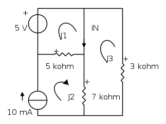

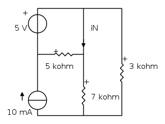

Bene, se con Thevenin procedevo aprendo il circuito dove interessato e calcolando la vt tra i morsetti a b, suppongo che con Norton devo corto-circuitare il ramo che ci interessa, sostanzialmente il circuito è così:

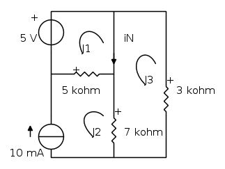

Al quale, per calcolare la iN mi basta applicare il metodo delle maglie, ovvero:
(Non so bene come indicare le correnti con Fido!)
A quel punto ottengo intanto due principali soluzioni
\begin{cases} J2= 10 mA \\
iN= J1+J2-J3 \end{cases}
Non mi resta che calcolare
\begin{cases} J2=10\\ 5=J1(5)-J2(5)\\ 0=J3(10)-J2(7)
\end{cases}
Da cui ottengo come soluzione
\begin{cases} J2=10 \\ J1=10 \\ J3=7
\end{cases}
Ovvero iN=13 mA

Mi resta quindi da calcolare la i, ma non mi viene giusto. Ho sbagliato qualcosa nel procedimento?

Sbagli nell'equazione della iN. ;-)
... ad ogni modo, se risulta più conveniente, per ricavare il circuito equivalente secondo Norton si può passare anche da Thevenin, ovvero ricavare la Jno dal rapporto fra Eth e Rth ... e spesso un ramo "tagliato" porta ad una semplificazione maggiore a quella relativa al ramo "cortocircuitato".

Messaggioda Foto UtenteRenzoDF » 23 dic 2013, 11:08
Samatarou ha scritto: ...Possibile che sia solo iN=J1-J3??
Quali sono le maglie elementari che hanno quel lato come "confine" ? ... ce ne sono solo due; sarebbe difficile averne 3 per una rete piana, non credi?

Il procedimento generale mi sembra giusto, i conti no :(
C'e` un qualche errore nel calcolo della corrente di cortocircuito, nel metodo delle maglie.
Puoi fare una verifica rapida per vedere se i risultati sono giusti calcolando ad esempio l'equivalente Thevenin.
Altro modo possibile per vedere se iN puo` essere di 13mA e` questo. Calcola la tensione a vuoto che hai con l'equivalente Norton: 13mA x 3.3kohm=43V circa.
Ora considera la tensione ai capi del generatore di corrente soltanto, quando l'uscita e` aperta (quindi in condizioni di Thevenin): la tensione viene 24 V. Nella rete hai una sorgente che da` 24 V, una che da` 5V e neanche se fossero direttamente in serie potrebbero dare 43V in uscita. Quindi c;'e` qualcosa che non va.

Messaggioda Foto UtenteSamatarou » 23 dic 2013, 11:13
Si hai ragione :) dunque in questo caso iN=J1-J3=3 mA
Mi resta da calcolare i, utilizzo il partitore di corrente per cui
i=3*{5 \over 8,33=1,8 mA...quando il risultato è 1,6 mA :|

Parlo della i che attraversa la resistenza da 5 k\Omega e che dobbiamo trovare.
Ho solo applicato il partitore di corrente ovvero
i=iN*{R \over R+Rn
