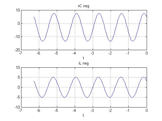

Messaggioda Foto Utente904 » 2 gen 2014, 18:07
si hai ragione ho sbagliato un segno ed ho corretto :
Codice: Seleziona tutto

%% soluzione stazionaria per t<0
X_staz_neg=-inv(Aneg)*Bneg*[v1neg;0];
vC_staz_neg=X_staz_neg(1);
iL_staz_neg=X_staz_neg(2);
%% soluzione sinusoidale per t<0
X_sin_neg=inv(j*j2_w*id-Aneg)*Bneg*[0;j2_fas];
vC_neg_sin=abs(X_sin_neg(1))*cos(j2_w*t + angle(X_sin_neg(1)));
iL_neg_sin=abs(X_sin_neg(2))*cos(j2_w*t + angle(X_sin_neg(2)));
%% soluzione completa per t<0
vC_neg=vC_neg_sin + vC_staz_neg;
iL_neg=iL_staz_neg+iL_neg_sin;
disp('vC_neg=');
eval(vC_neg)
disp('iL_neg=');
eval(iL_neg)
T=5*2*pi/j2_w;
figure(1)
subplot(211), ezplot(vC_neg,[-T,0]),grid on , axis auto, title('vC neg'), hold on
subplot(212),ezplot(iL_neg,[-T,0]),grid on, axis auto, title('iL neg')

vC_neg=
ans =
(5646523093650065*cos(5*t + 1601129510011727/2251799813685248))/538653621747712 - 3
iL_neg=
ans =
(685514131425947*cos(5*t + 8154619842383685/9007199254740992))/134663405436928
per quanto riguarda H11 e H22 so come calcolarlo con le resistenze equivalenti ma per quanto riguarda H12 e H21 non so farlo come devo fare? si ho considerato solo per t<0 e si per t<0 non presenta situazione degeneri ma non mi conviene calcolarlo così visto che io conosco la variabile di stato iL sia per t<0 che per t>0 dovrei fare prima così no? io so che iL=-iSw-j2_s-3*iR2 basta che faccio la derivata e moltiplico per L e so vL no?

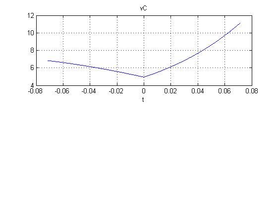

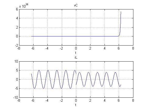

Messaggioda Foto Utente904 » 3 gen 2014, 12:35
allora ho risolto in questo modo :

figure(1)
subplot(211), ezplot(vC_neg,[-T,0]), hold on
subplot(211),ezplot(vC_t,[0,T]),grid on, axis auto, title('vC')
subplot(212), ezplot(iL_neg,[-T,0]), hold on
subplot(212),ezplot(iL_t,[0,T]),grid on, axis auto, title('iL')
figure(2)
subplot(211), ezplot(vC_neg,[-1/14,0]), hold on
subplot(211),ezplot(vC_t,[0,1/14]),grid on, axis auto, title('vC')

ho poi calcolato iL in 0+ e 0- e stessa cosa per vC
vC(0-) = 4,942 V
vC(0+)=1,541 V
iL(0-)=3,143 A
iL(0+)=-2,932 A
