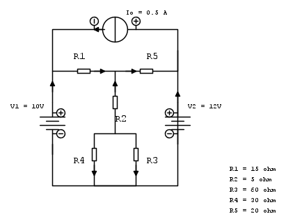

Salve a tutti, questa è la prima volta che scrivo sul forum, nonostante vi seguo da parecchio :-)
Vorrei un consiglio su un esercizio che sono sicuro mi sarà da modello per molti altri simili
La richiesta è: calcolare il valore delle correnti in ogni lato.
Ho provato il metodo delle correnti di maglia ma le correnti, di circa una decina di ampere, non sono, a mio parere, coerenti col tipo di circuito, ne tantomeno con le soluzioni proposte.
Un grazie anticipato a chi mi risponderà :ok:

Hammer1993 ha scritto:... Vorrei un consiglio su un esercizio ...
In questo caso particolare, il mio consiglio è "cancellare" il GIC ed applicare Millman. ;-)

Ciao.
Ora che vedo la rete mi viene di getto da dire di usare la sovrapposizione degli effetti, ma mi riservo di calcolarlo...
Comunque, Foto UtenteHammer1993, manca il verso del generatore di corrente...
(dai, fai un favore a tutti compreso te stesso, riposta lo schema in fidocad, così arriviamo alla soluzione)
ciao

Direi che ti semplificheresti la vita se cominci a determinare la resistenza equivalente del gruppo R2, R3, R4

Messaggioda Foto UtenteHammer1993 » 6 gen 2014, 18:35
Applicando Millman trovo i risultati, era un opzione che non avevo proprio considerato,e che non ho trovato tra gli appunti :? . Da qui mi chiedo,perché possiamo trascurare il generatore di corrente?

Hammer1993 ha scritto: Da qui mi chiedo,perché possiamo trascurare il generatore di corrente?
Perché "si appoggia" sui due GIT (che hanno in comune il morsetto opposto) e non può quindi modificare i potenziali di quei due punti; ovviamente il GIC va comunque ad influire sulle correnti erogate dai GIT, ma per quanto riguarda il resto della rete, nessun altro bipolo "si accorge" della sua presenza.
Lo puoi vedere anche "sovrapponendo" l'effetto del GIC a quello dei due GIT accesi contemporaneamente.

Messaggioda Foto UtentePepito » 6 gen 2014, 20:16
Come diceva Foto UtenteRenzoDF, quando ho citato la sovrapposizione degli effetti intendevo appunto dire che al primo passo della soluzione il GIC lo sostituisci con un circuito aperto e risolvi con Millman.
Al secondo passo sostituisci i GIT con dei corto circuiti e vedrai che come già detto la corrente impressa dal GIC scorre solo nei rami dei GIT.
A quel punto sommi gli effetti e trovi i risultati. Sono tutti inferiori all'ampère.
