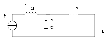

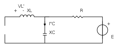

salve ragazzi mi potete aiutare cortesemente?
ho questo circuito
e devo calcolare I_Ce V_L tramite la sovrapposizione degli effetti. Allora spengo il generatore di corrente
calcolo la tensione V'_C= Z_C*E/R+Z_C
; V'_C=Z_C*I'_C e da qua ricavo I'_C
Poi spengo l'altro generatore
calcolo quindi LA COrrente con il partitore di corrente I''_C= R*J/R+Z_C
ma è corretto?

nilla92 ha scritto:è corretto?
Se tu avessi messo le parentesi necessarie, sì, ma se esegui i calcoli come li hai scritti, no.

Messaggioda Foto Utenteadmin » 26 gen 2014, 17:31
V'_C= Z_C * E/R+Z_C
- Z_C \cdot E/R è una tensione; (nb: non si usa l'asterisco per indicare il prodotto)
- Z_C è un'impedenza;
non si sommano le tensioni con le impedenze (è una variante del non si sommano le pere con le mele per trovare il numero di mele)
Devi scrivere
V'_C= Z_C \cdot E/(R+Z_C)
oppure
V'_C= Z_C \frac{E}{R+Z_C}
analoghe considerazioni per il tuo partitore di corrente

Messaggioda Foto Utentenilla92 » 26 gen 2014, 17:34
Ah ok ora ho capito, grazie...ho corretto le parentesi ma continuo a non trovarmi..scrivo i calcoli che ho fatto?

Messaggioda Foto Utentenilla92 » 26 gen 2014, 18:00
allora i dati sono J=10A; e(t)=200cos(omegat+0.70); C= 68*10^-6;R=50; omega=314 rad/s
la V'Cme la trovo così V'_C= 135.76-j16.11
e la I'_C= 0.34+j2.90
mentre la I''_C= 5.33+j4.98
