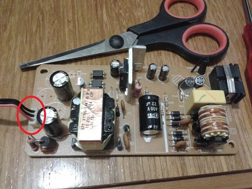

Ciao a tutti,
mi chiamo Luca, e mi sono da poco avvicinato all'elettronica. Ho moltissimo da imparare, ora come ora sono davvero ignorante :D Perciò spero che possiate darmi una mano,parto subito con un problemino.
L'altra sera ho smontato una mia vecchia stampante cercando di ricavarne più cose possibili, mi dispiaceva buttarla via così perché tra l'altro funzionava ancora. Comunque ho smontato l'alimentatore pensando di poterci alimentare qualche altra cosetta. Però questo alimentatore ha 3 cavi di uscita, come li uso?? Insomma io pensavo fossero semplicemente due (positivo e negativo). Girovagando su internet non ho trovato nulla, aspetto il vostro intervento, vi ringrazio anticipatamente. :D
P.s La stampante era una epson dx4450, l'alimentatore (credo) sia da 35v.

Messaggioda Foto Utentemarco438 » 7 mar 2014, 12:32
Fai una bella foto e postala secondo le regole del forum, cosi' possiamo vedere di che si tratta. :D

Messaggioda Foto UtenteSpok » 7 mar 2014, 12:50
Ecco qui:

Messaggioda Foto UtenteANDREA2013 » 7 mar 2014, 19:32
scusa Foto UtenteSpok non è che potresti fare altre due foto?
una vista lato componenti e una vista lato saldature?
purchè siano perpendicolari alla piastra e non in prospettiva :D

Messaggioda Foto Utentemarco438 » 7 mar 2014, 20:00
Probabilmente fornisce due diverse tensioni in uscita con uno stesso riferimento; dovresti misurare col multimetro i tre fili nelle varie combinazioni.

Messaggioda Foto UtenteANDREA2013 » 7 mar 2014, 20:04
quello che mi lascia perplesso è che vedo un solo diodo all'uscita del trafo e due fotoaccoppiatori :shock: :-M

Messaggioda Foto UtenteMavKtr » 7 mar 2014, 20:28
Stando al manuale di servizio, il pin 1 è il riferimento, dal pin 3 escono 42 V DC, mentre il pin 2 è un ingresso denominato "Power supply control", di cui è specificato "Reserve for maintaining power switch state function".

Messaggioda Foto UtenteANDREA2013 » 7 mar 2014, 20:35
ah, ora ho capito. Grazie Foto UtenteMavKtr :ok:
