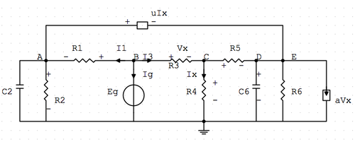

Salve a tutti devo risolvere il seguente circuito con il metodo delle sparse tableau supponendo che il generatore alimenti per t\geq 0.
Dove R_{1}=\frac{1}{2},R_{2}=2, R_{3}=1, R_{4}=\frac{1}{2},R_{5}=\frac{1}{3}, R_{6}=2.
(Unità di misura di tutte le resistenze è l'ohm)
E_{g}=20 V, a=3, u=2, C_{2}=10 mF, C_{6}=2 mF.
V_{C2}(0^{-})=10 V, V_{C6}(0^{-})=4 V.
Dove i rettangoli sono dei generatori pilotati (scusate ma non son riuscito a trovarli in fidocad :oops: ).
Nello specifico il generatore collegato tra i nodi AE è 1 generatore di tensione pilotato in corrente e quello in parallelo alla resistenza R6 è un generatore di corrente pilotato in tensione.
Essendo il circuito alimentato da 1 generatore di tensione in corrente continua ed essendoci condensatori, a regime devo considerarli come fossero dei circuiti aperti. Analizzo il circuito con il metodo delle sparse tableau (dopo vi posto i calcoli fatti).
Poi successivamente devo fare l'analisi per t=0 e quindi dato che la tensione in 0^{-} non è nulla, ma ha un valore preciso, ho pensato di sostituire ogni condensatore con un generatore di tensione pari proprio al valore della tensione in 0^{-} dei condensatori per poi risolvere tranquillamente la rete.
E’ giusto? O devo fare altre considerazioni?

Invece di fare il procedimento su descritto, ho cambiato approccio al problema sostituendo i condensatori con il relativo circuito equivalente nella frequenza complessa (utilizzando quindi il metodo della trasformata di Laplace).
Ho provato a risolvere la rete con 2 metodi (per conferma): l'analisi nodale (o meglio l'analisi nodale modificata) e il metodo delle tabelle sparse (sparse tableau), solo che i risultati dei potenziali ai nodi, tensioni e correnti non coincidono.
Ad esempio con il metodo nodale:
E_{a}(s)=\frac{273s+2500}{12s(s+250)}
E_{c}(s)=\frac{37s+2500}{8s(s+250)}
E_{d}(s)=\frac{31s-12500}{12s(s+250)}
Mentre con il metodo delle sparse tableau:
E_{a}(s)=\frac{61s-12500}{9s(s+250)}
E_{c}(s)=\frac{181s-17500}{9s(s+250)}
E_{d}(s)=\frac{119s+57500}{9s(s+250)}
(Dove con E ho indicato il potenziale del nodo i-esimo rispetto al nodo di terra)
Qualcuno potrebbe aiutarmi per favore?
