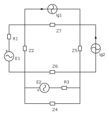

Buongiorno, la traccia dell'esercizio dice:
Calcolare la potenza attiva, reattiva, e apparente erogata dal generatore reale di tensione E1 R1.
R_1=1 ohm
Z_2= 10+20j ohm
R_3=15 ohm
Z_4=1+20j ohm
Z_5=1+20j ohm
Z_6=-\frac {1}{20}j ohm
Z_7=1-j ohm
I_{g1}=I_{g2}=-j A
E_1=-200j V
E_2=-600j V
Quale approccio adottereste voi?
Io credo che come prima cosa credo convenga ricavare l'equivalente di Thevenin della rete a valle del bipolo E1 R1, così il circuito perde una maglia e diviene più semplice da analizzare.
Il punto è che ciò che mi resta è compunque molto complesso da risolvere con il metodo delle maglie o quello dei potenziali ai nodi in un ora.
Ho provato ad applicare il principio di sovrapposizione degli effetti, ma dopo aver operato qualche riduzione serie o parallelo vengon fuori comunque numeri enormi.
Possibile che non esista un approccio rapido?

Messaggioda Foto UtenteEdmondDantes » 28 mag 2014, 13:17
Un possibile approccio.
Trasforma i generatori di tensione e corrente nei relativi generatori equivalenti di corrente e tensione. Troverai così impedenze in serie e parallelo che puoi semplificare.

Messaggioda Foto Utentegill90 » 28 mag 2014, 13:50
Concordo con Foto UtenteEdmondDantes, se procedi con rigore e logica riesci ad ottenere solo serie tra generatori di tensione e impedenze per la rete a destra, dopodichè il gioco è fatto!

Messaggioda Foto UtenteAsimov » 28 mag 2014, 14:59
#-o #-o #-o
Come ho fatto a non arrivarci? Ci ho perso una giornata intera.
Grazie mille ragazzi :ok:
