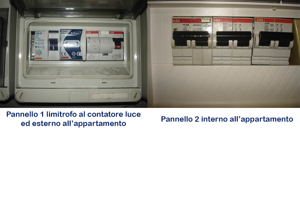

Mi piacerebbe sapere come effettuare un test di dispersione sugli elettrodomestici che ho in casa.
In particolare desidero controllare la lavatrice (è un po' datata) il frigorifero ( recente) e il forno a microonde (recente). Vorrei quindi cortesemente sapere con cosa si effettua tale controllo e come deve essere ben eseguito.
Si può usare un tester ? nel caso ho un buon tester analogico da 20k ohm/V DC e 8K ohm/V AC. Come deve essere fatto il test e come devo poi "leggere" i risultati per arrivare a dire se disperde o no.
grazie per i consigli che mi potrete dare
P.S. sarà molto gradito un "linguaggio" molto elementare che per uno come me che è all' AB.....C (poco)... #-o mi permetterà di comprendere meglio e soprattutto non Vi annoierò :roll: con la richiesta di banali chiarimenti!!!! grazie O_/

Certo, cerco di trovare la causa , ammesso che si tratti di dispersione, di un problema che non mi hanno mai risolto sulla rete elettrica di casa. :cry:
Infatti ogni tanto salta la corrente nonostante abbia fatto cambiare tutto l'impianto elettrico delle prese di forza (frigo, lavatrice, caldaia riscaldamento, micronde) nonchè tutti i salvavita, differenziali, termiche etc etc ) #-o sia quelli in casa che quelli limitrofi il contatore (vivo in un condominio).
Il problema è sempre lo stesso salta la corrente e non per sovraccarico ma credo a questo punto per qualche dispersione che penso sià più provabile della lavatrice perché è l'elettrodomestico più vecchio.

Potrebbe essere un elettrodomestico, ma anche qualche cosa d'altro. Misurare una dispersione, soprattutto se è un avvenimento saltuario, non è molto semplice. Per avere un idea di cosa potrebbe essere dovresti dare più indizi ad esempio sulla frequenza degli scatti. Soprattutto sarebbe importante sapere cosa scatta : il magnetotermico? Il "salvavita"?

Messaggioda Foto Utentelorenzo54 » 4 lug 2014, 22:40
Grazie per le risposte. :-)
Ho fatto due foto che allego per meglio rispondere.
Dunque la corrente salta soprattutto al mattino tra le 6,30 e le 7,30 #-o e in quell'orario la lavatrice non è in funzione, anche se oggi pomeriggio è saltata mentre era in funzione la lavatrice.
Di solito salta l'interruttore del pannello 1 quello a destra che mi hanno messo con il riarmo automatico.
Credo comunque che adesso non funzioni più il riarmo ( credo si sia "stufato" di riattivare il circuito perché l'ha fatto decine di volte) perché devo attivarlo manualmente e l'operazione non e facile.
Infatti prima di riarmarsi devo sollevare ripetutamente la levetta fino :roll: a che riesce a rimanere armata. In ogni caso succede che riarmando il pannello 1 a volte salta anche l'interruttore di sinistra del pannello 2 ma a volte anche quello di destra. Quindi è un po' enigmatico capire perché ci sia questo "walzer" di interruttori che saltano.
Per informazione nel pannello 2 l' interruttore al centro comanda le prese di forza. L'unico interruttore che non è mai saltato è proprio quello al centro!!!.
La cosa che più mi preoccupa :oops: è che comunque diventa sempre più difficile far ripartire la corrente!!!!

Messaggioda Foto Utentelorenzo54 » 4 lug 2014, 22:42
errata corridge:
pannello 1 salta l'interruttore di sinistra

Messaggioda Foto Utenteguzz » 4 lug 2014, 22:49
se non sbaglio, hai detto che salta tutto tranne l'interruttore delle prese di potenza, giusto?
hai detto anche che hai fatto rifare i montanti e la parte di impianto delle prese di potenza.
il resto dell'impianto come è messo?

Messaggioda Foto Utentelorenzo54 » 4 lug 2014, 22:58
a detta dell'elettricista è a posto. l'elettricista ha detto che l'impianto è a posto e che il problema stà in qualche dispersione che non si sa dove sia??!! adesso però come dicevo prima il riarmo non funziona comunque più !!

Aiutarti a distanza è un po' difficile. Ad ogni modo, è possibile, se intervengono i due interruttori magnetotermici in casa, che mi pare di capire, proteggono una parte dell'impianto non rimesso in sesto, che ci sia qualcosa che non vada lì. Per cui, se non c'entra con la linea prese degli elettrodomestici, è inutile fare la misura che volevi fare.
Del resto, visto l'orario di intervento Potrebbe anche essere che dipenda da un fattore esterno all'impianto, cioè che dipenda dagli "sbalzi di tensione". La soluzione in questo caso, sarebbe di sostituire il differenziale con uno immune.
Comunque da qui propenderei per la prima ipotesi e vedrei di capire cosa alimentano i due magnetotermici che saltano.
