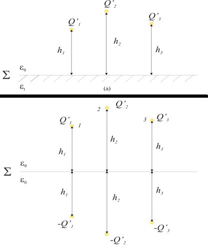

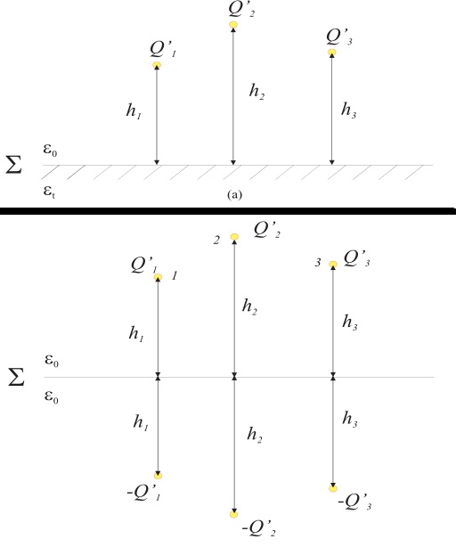

Si considerano n conduttori (ad es:3) cilindrici di lunghezza infinita (di raggio come vedremo piccolo rispetto alle altre grandezze geometriche) sulle cui superfici sono distribuite le cariche {Q_i'} per unità di lunghezza, posti ad una certa altezza rispetto al terreno. La permettività del terreno è {\varepsilon}>>{\varepsilon_0} dell'aria che circonda i conduttori. Dunque volendo usare ad esempio il metodo delle cariche immagini per calcolare potenziale e campo elettrico sappiamo che (viste le permittività) la superficie del terreno è equipotenziale o meglio approssimabile come equipotenziale, ed il campo è ortogonale alla sup stessa.
La sup di separazione aria terreno è scelta a potenziale nullo.
Il potenziale nel generico punto P del semispazio superiore può essere calcolato mediante il principio di sovrapposizione degli effetti: V=V_1+V_2+...+V_i+...+V_n in cui V_i è il potenziale in P dovuto alla generica coppia di conduttori costituita dal conduttore i e dalla sua immagine i':
V_i=\frac{Q_i'}{2\pi\varepsilon_0}\ln\frac{r_i'}{r_i} dove r_i ed r_i' sono le distanze da P del conduttore i e della sua immagine i'.

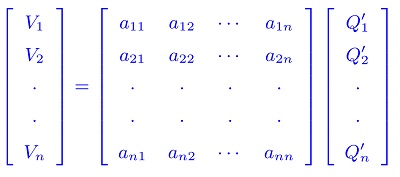

Calcolando il potenziale degli altri conduttori si perviene al seguente sistema di equazioni lineari:
con i coefficienti di potenziale dati da:
a_{ii}=\frac{1}{2\pi\varepsilon_0}\ln\frac{2h_i'}{r_{0i}} e
a_{ij}=\frac{1}{2\pi\varepsilon_0}\ln\frac{D'_{ij}'}{D_{ij}}
in forma matriciale:
[V]=[A][Q'] che può essere invertito risolvendo rispetto a Q' [Q']=[A^{-1}][V]=[B][V].

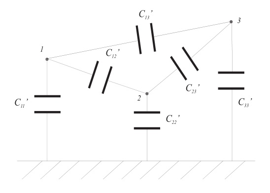

La rete capacitiva è dunque nel caso di 3 conduttori:
ORA:
1) cosa significa rete capacitiva equivalente? Equivalente perché?
2)perché le seconde armature di C_{ii} sono collegate a terra che è un dielettrico??

Il terreno non è un dielettrico (armatura terreno - dielettrico aria - armatura conduttore)
Per le capacita' vedi qui, qui, qui
Rete equivalente del sistema.
Il circuito da te disegnato e' una rete elettrica equivalente dal punto di vista della distribuzione del campo elettrico. Infatti quella rete tiene conto solo delle linee di spostamento elettrico che si sviluppano tra le superfici dei conduttori e il terreno (attraverso le varie capacita'). Ad esempio se ti chiedessi di calcolare le perdite unitarie in watt, utilizzando quel circuito, cosa mi risponderesti? E per studiare l'accoppiamento magnetico?

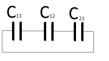

Ora io faccio così, riscrivo il mio sistema in funzione delle capacità parziali proprie e mutue, avendo
\begin{Bmatrix} Q=C_{11}V_1 + C_{12}(V_1-V_2) \\ -Q=C_{21}(V_2-V_1)+C_{22}V_2\end
e dico che il sistema è equivalente(?boh?) a questo:
Ma questo poi deve essere un solo condesatore di capacità C=\frac{b_{11}b_{22}-b_{12}^2}{b_{11}+b_{22}-2b_{12}}
Ora C_{11}=b_{11}+b_{12}
C_{22}=b_{21}+b_{22}
C_{12}=-b_{12}.
Ora per quanto mi sforzi di calcolare non mi viene mai un condensatore equivalente di capacità :
Concludo dicendo, boh!
