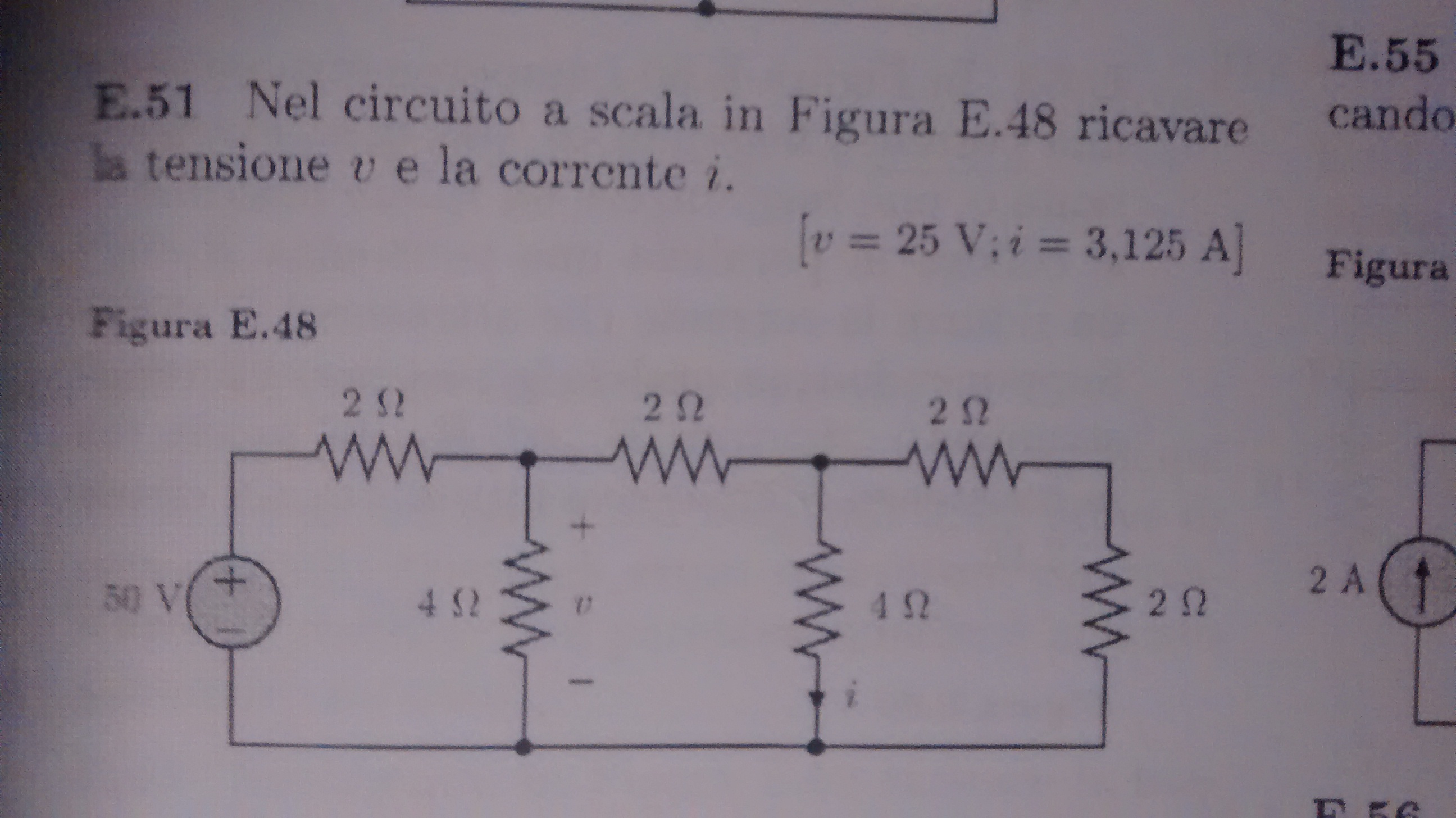

Salve a tutti,
Mi trovo di fronte al seguente circuito:
Non mi torna però il calcolo di v:
Se applico il metodo della resistenza equivalente la resistenza avente v ai capi è di 2 Ohm, e v mi vien 25 V , come da risultato.
Se invece applico la LKT alla maglia col generatore, essa mi viene 33,3 V (ovviamente, essendo la resistenza di 4 Ohm stavolta).
Quel che non capisco è perche la LKT "fallisca": non dovrebbe valere sempre e comunque nella a prescindere dal resto del circuito?
Grazie mille per il vostro tempo .

Mi scuso, li posto ora:
Usando la regola del partitore,
v = 50*( 4/6) = 33,3 volt
È cosi chebmi vien v=33 volt
Se invece ricorro al metodo della resistenza equivalente, lesercizio esce.

Messaggioda Foto Utentesimo85 » 9 dic 2014, 23:22
Bernheart ha scritto:Usando la regola del partitore,
Non puoi considerare quel circuito come tanti divisori in cascata cosi come hai fatto.
Secondo me è più utile calcolare le correnti e le tensioni ai nodi:

[5] Re: spiegazione di banale circuito
Messaggioda Foto UtenteBernheart » 9 dic 2014, 23:25
Grazie simo per la tua risposta.
Perché non potrei utilizzare la regola del partitore? Non vale forse per ogni maglia indipendente aventi resistori in serie?

Messaggioda Foto Utentegotthard » 9 dic 2014, 23:26
Foto UtenteBernheart, mi pare di aver intuito che tu abbia totalmente escluso i 4 resistori più a destra del circuito... :?
Fai una cosa, ora che Foto Utentesimo85 ti ha fatto un favore disegnando per te lo schema in FidoCadJ, scrivi la formula di V in forma simbolica (non numerica), e vediamo dov' è che sbagli..

Messaggioda Foto UtenteLele_u_biddrazzu » 9 dic 2014, 23:27
Bernheart ha scritto:...Usando la regola del partitore...
Ti ricordo che la regola del partitore presuppone che le due resistenze siano percorse dalla stessa corrente (ovvero che siano in serie), cosa che non è nel caso particolare che hai esposto ;)

Messaggioda Foto Utentesimo85 » 9 dic 2014, 23:31
Bernheart ha scritto:Perché non potrei utilizzare la regola del partitore?
Non puoi applicarla perché ogni divisore è un carico del precedente. Spiegazione forse informale.. :mrgreen:
Per vederla meglio vedi questo esempio:
Per il solo circuito di destra vale la formuletta del divisore (che salta fuori manipolando un pochino i conti).
Se ora alla rete di destra ci attacchi quella di sinistra, la formuletta non è più valida, perché la tensione sul morsetto A non è più data dalla formula del divisore per R1 ed R2. :-)

Messaggioda Foto UtenteBernheart » 9 dic 2014, 23:37
Mmm la questione mi confonde non poco, vi spiego perché:
Come ben detto, la regola del partitore di tensione si applica se la corrente che attraversa i resistori è la stessa, ossia nel caso di resistori in serie.
Se considero solo la maglia del generatore, essa sarà composta da due resistori in serie, ragion per chi ho ritenuto di applicare la formula del partitore.
Il discorso dei carichi l'ho capito, ma non sono convinto di dover considerare le correnti fuori dalla maglia del generatore, per lo stesso motivo per il quale non le considero quando svolgo la LKT!
Grazie comunque per il vostro prezioso aiuto

Messaggioda Foto Utentegotthard » 9 dic 2014, 23:42
Bernheart ha scritto:Se considero solo la maglia del generatore, essa sarà composta da due resistori in serie
Ma c' è il nodo A (vedi disegno di Foto Utentesimo85)! La corrente su R_1 e R_2 come fa ad essere la stessa!?
