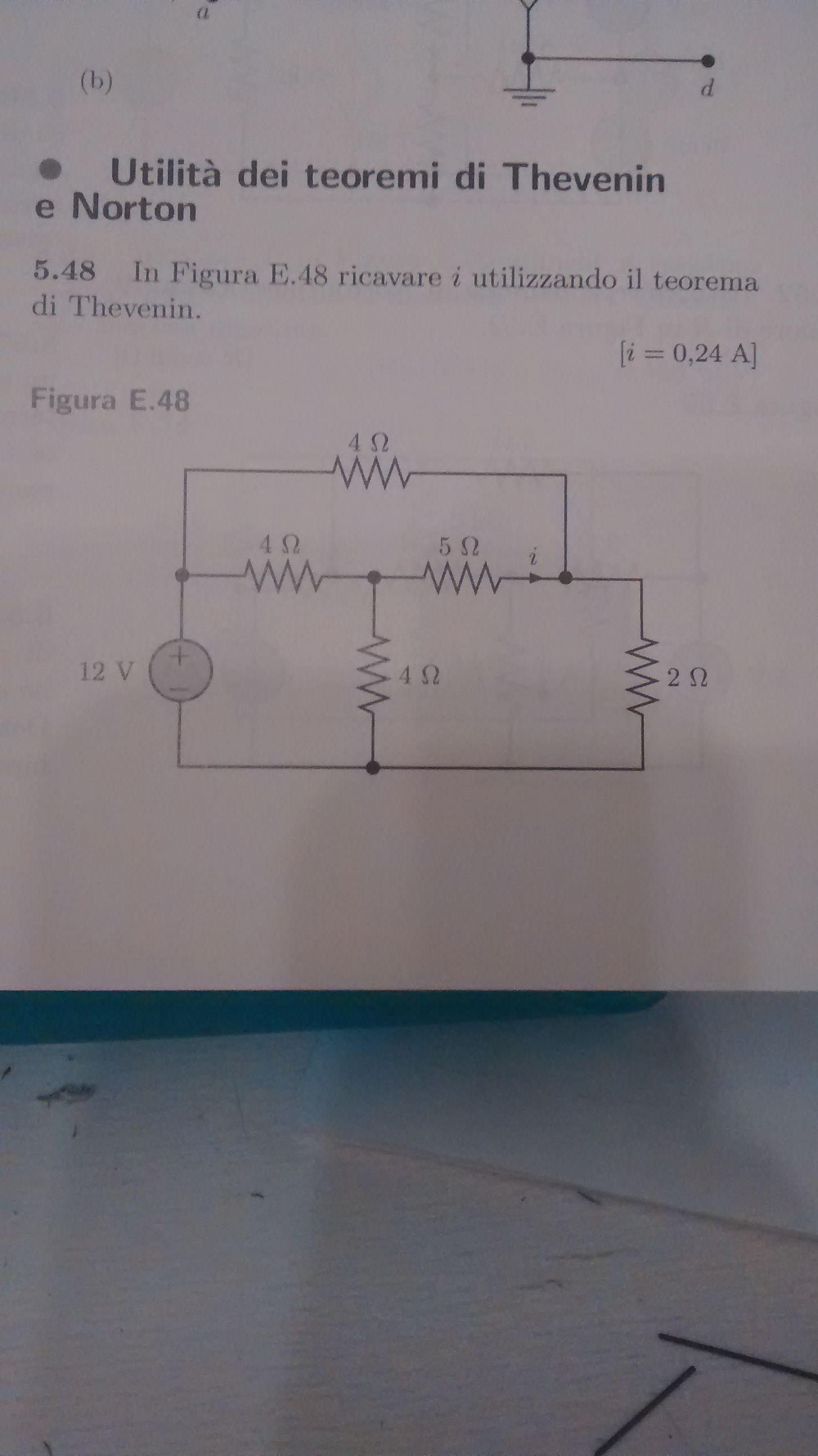

Vorrei porre una domanda sull'algoritmo che porta alla risoluzione di circuiti mediante il teorema di Thevenin.
In particolare, in questo esercizio mi si chiede di calcolare la corrente i tramite il teorema.
Per far quanto mi si chiede devo calcolare dapprima la tensione v ai capi del resistore attraversato da i, poi la resistenza equivalente del circuito. Ma a questo punto che senso ha ricorrere al teorema? Una volta calcolata la tensione, non posso ricorrere subito alla relazione di lato del resistore e ricavare i come rapporto tra v/5 ?

Sperando di immaginare che cosa aveva in mente l'estensore del problema, un modo potrebbe essere questo.
Tagli il conduttore dove passa la corrente i. Si formano due "poli" risultanti dal taglio. Calcoli l'equivalente Thevenin del circuito visto fra questi due punti, e la corrente desiderata e` quella che si ha quando si ripristina il conduttore com'era prima del taglio. In pratica metti in cortocircuito l'equivalente Thevenin e vedi quanta corrente passa nel corto.

Una volta che trovo v, ovvero la tensione ai capi dei morsetti, non devo dividerla per la resistenza (5 ohm) per trovare i? Cosa c'entra il cortocircuito?

Trovare un equivalente Thevenin vuol dire trovare anche la resistenza serie equivalente. Con l'indicazione che ho dato la resistenza da 5ohm e` compresa nell'equivalente.
Bernheart ha scritto:Va bene e non sarebbe più facile calcolare la tensione v e dividere per 5?
Si`, sarebbe piu` facile, ma sfortunatamente sarebbe sbagliato.
Bernheart ha scritto: A che serve Thevenin?
Ad avere un circuito equivalente che si comporta come il circuito originale, inclusa la sua resistenza equivalente.
Fai lo schema del problema che poi ci si puo` discutere sopra. Ad esempio non sono sicuro quale tensione v vuoi calcolare.
