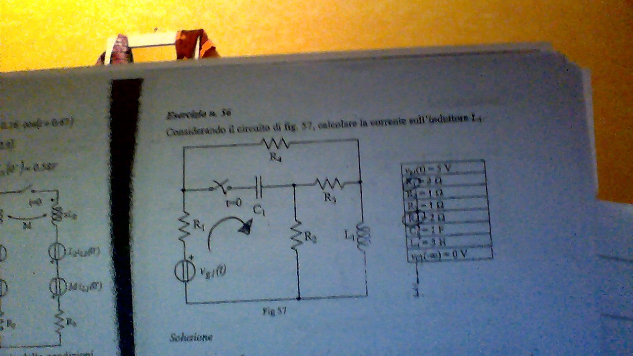

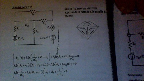

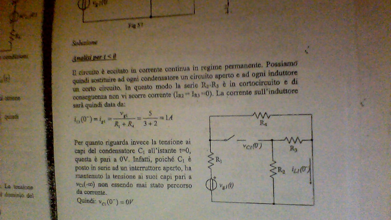

Buonasera ragazzi, mi sono imbatutto in questa tipologia di problemi in cui prima si analizza il circuito in t<0 e si calcola il Vc1(0-) e l' Il1(0-), e poi per t>0 si applica Laplace. Ho un po di confusione e in vista dello scritto di elettrotecnica spero di riuscire a fare chiarezze. Ecco ad esempio un problema che non ho capito. Allego foto del problema con risoluzione. Quello che non ho capito è come in generale si capiscono i poli del condensatore e dell'induttore. Se scelgo in t<0 la corrente in modo arbitrario come credo debba fare, poi quando applico laplace in t>0 la corrente che circola devo metterla nello stesso verso scelto prima? Aiutatemi perfavoreee #-o

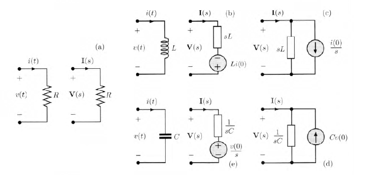

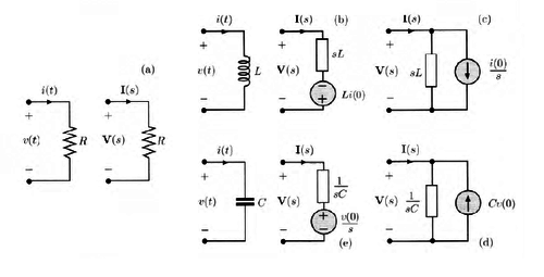

le correnti le prendi con versi arbitrari come nell'analisi di uncircuito nel dominio del tempo...dopodichè sostituisci i circuiti equivalenti nel dominio di Laplace. Per capire i "poli" devi guardare semplicemente il verso di percorrenza della corrente.... nel dominio di laplace sarà nello stesso verso del dominio del tempo.Ti posto un'immagine riassuntiva degli equivalenti circuitali che credo ti possa aiutare a visualizzare meglio.
