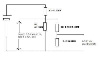

Ciao a tutti, vorrei monitorare lo stato di carica/funzionamento della batteria-alternatore-regolatore di tensione sulla mia moto, onde evitare problemi e restare a piedi.

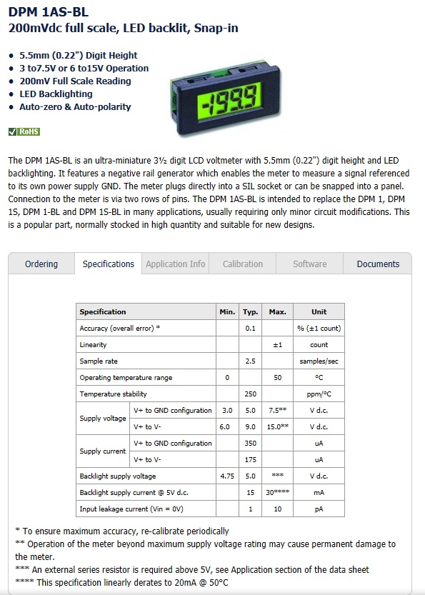

Per fare ciò volevo installare un voltmetro vicino alla strumentazione e prendere la misura direttamente dai poli della batteria. Volevo utilizzare questo mini voltmetro che ho in casa
ho utilizzato il collegamento seguente
E funziona, ora il mio problema è che scalda, potete darmi qualche dritta per realizzarne uno che non scaldi o che scaldi poco?
Per farlo però devo utilizzare un partitore di tensione doppio come questo, in virù del fatto che la tensione ai capi della batteria arriva a 14Vdc
Ringrazio fin d’ora chi mi vorrà dare qualche consiglio

Romero ha scritto:il mio problema è che scalda
é un po' strana questa cosa, puoi misurare quanta corrente viene assorbita dai terminali durante la misura, oda quelli dell'alimentazione del volmetro?
a parte ti potrei comunque suggerire di inserire un pulsante, che tenendolo premuto, attiva il volmetro e permette la visualizzazione della misura.... quando invece non viene premuto il display si spegne, risparmiando qualcosa.

Credo che il surriscaldamento sia dovuto alla corrente che scorre sul partitore, di che ordine di grandezza sono le resistenze che stai usando?
Nel partitore doppio che hai rappresentato bisogna disaccoppiare i due stadi con un buffer, se no il primo stadio in realtà non è un partitore.
In alternativa puoi attenuare con uno stadio invertente (che dovrà essere comunque preceduto da un buffer), bisogna vedere in quale delle due condizioni si assorbe meno corrente.

Messaggioda Foto UtenteRussell » 11 mar 2015, 13:54
si, probabilmente il partitore sara' troppo "conduttivo"... da li un eccesso di corrente chiamata in gioco inutilmente.
ad ogni modo, per evitare quel brutto doppio-partitore, nessuno vieta di realizzare un unico partitore con fattore di "dacadimento" pari a 10.
Basta mettere R1 diversa da R2 ... immagino che i conti li sai fare da solo... vero?
I tuoi 14V diventerebbero 1.4V, in perfetta linea con le potenzialità del tuo voltmetro... e ti sarà piu' facile interpretare il valore che leggerai, in pratica basta ignorare la virgola.
Per quanto riguarda l'alimentazione probabilmente conviene fornire 5V stabili con un LM7805.
EDIT:
ops, on avevo notato la soglia dei 200mV
quindi il partitore andrebbe datto 1->100, in modo che i 14V diventino 140mV.

Messaggioda Foto UtenteRomero » 11 mar 2015, 14:07
Hai perfettamente ragione aldofad, ma se vedo che la tensione inizia a calare in maniera significativa (solitamente è il regolatore raddrizzatore che parte) mi avvio verso casa o cerco un'officina è per non restare a piedi in mezzo ai bricchi dove passa una macchina ogni 2 ore.
Il problema sono le resistenze del primo stadio del partitore che scaldano per abbasare la tensione fino a circa 5 volt con una Vin si 12.7 Vdc, mentre il secondo partitore serve per avere una Vout 0-200 mV che è la tensione sull'ingresso di misura del voltmetro.
Dimenticavo, la corrente che circola è + o- 120 mA
Se ho fatto qualche castroneria ditelo pure, ormai è una vita che non gioco più con i componenti

[8] Re: Problema Partitore di tensione

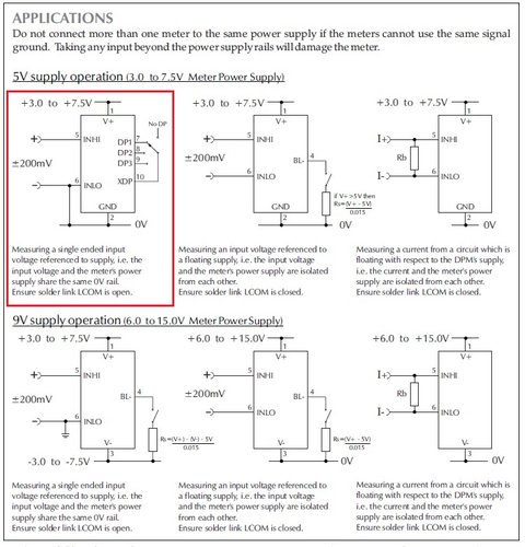

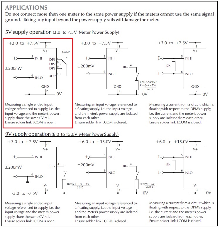

Messaggioda Foto UtenteRussell » 11 mar 2015, 14:16
io non ti consiglio di generare l'alimentazione del voltmetro con il partitore.
Oltre a non essere stabile, con richio di dannerggiartelo, dai fastidio anche alla misura... infatti il voltmetro stesso diventa un nuovo carico in parallelo alla resistenza da 50ohm, falsando la misura.
ribadisco il regolatore di tensione come una soluzione semplice ed efficace.

Messaggioda Foto Utentespud » 11 mar 2015, 15:39
Ok ecco allora perché scaldava, io farei una cosina del genere:
