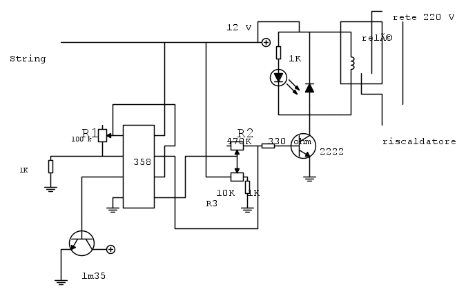

Ciao, alcuni anni fa ho fatto un termostato per la mia incubatrice, dopodiché ne ho fatto un altro per una nuova incubatrice, uguale al precedente che funzionava e che ha fatto nascere i pulcini. Il problema è che il secondo non riesco a farlo andare. Non capisco molto di elettronica, mi hanno passato uno schema e mi sono limitato a saldare il circuito su una millefori. Vi posto il circuito, precisando che il mio obiettivo è avere un termostato impostato a 37.7 gradi con un'isteresi di 0.3 gradi circa al massimo. per fare ciò R1( potenziometro da 100 k che dovrebbe fare da amplificatore del segnale della sonda lm 35) è stata impostata a 20K, r2 che dovrebbe regolare l'isteresi a 211 k (potenziometro da 470 k), R3 che dovrebbe controllare la soglia di temperatura, a 3.3K dalla parte che va a terra, e 6.6 dalla parte che va al +12 V( potenziometro R3. Cosa è sbagliato? cosa manca? eppure il primo circuito faceva il suo dovere... Grazie

Un primo consiglio: impara a disegnare bene gli schemi elettrici !
Non servono solo a te ma anche a chi poi li deve leggere. E' come scrivere un qualsiasi documento di testo; se vuoi farti capire devi essere chiaro e fluido.
Sul circuito, direi che è un miracolo che il primo funzioni. la tensione in uscita all'LM35 è assoluta (tot mV/°C) ma tutti i riferimenti al comparatore (l'LM358) sono "collegati" ai 12V.
Ovvero, basta che i 12V siano 11,5 e sei completamente fuori gamma. O usi un regolatore di precisione o quel circuito non va bene.
Il consiglio è di usare un riferimento di tensione molto preciso; es.: TS 432
Bye O_/ Ser.Tom

chiedo scusa per il disegno, ma non sono minimamente esperto di circuiti, ho solo imparato a leggere i simboli principali e a decifrare i collegamenti per poi fare fisicamente i circuiti su millefori. Riesci Ser Tom a inviarmi un disegno corretto di circuito modificando quello che ho postato io in modo che sia funzionante?. Ho visto che in rete molti si sono costruiti un'incubatrice usando termostati già fatti o recuperati, io girando in rete e partendo da alcuni disegni trovati, con l'aiuto di un amico elettronico avevo ricavato questo circuito e ho deciso di provare a fare anche il termostato. Una volta ha funzionato, per 21 giorni di fila ha fatto il suo dovere, probabilmente ho avuto fortuna. sinceramente non saprei come renderlo preciso e funzionale senza l'aiuto di qualcuno di voi esperti. Magari si può ricavarne un circuito utile a molti appassionati del fai da te. Grazie

Ti do un paio di link dove trovi schemi decisamente meglio disegnati e meglio "concepiti".
http://project.irone.org/simple-thermal-control-circuit-using-lm35.html
Questo è ottimo; se vuoi variare l'isteresi lavora (usa un trimmer) su R2
Altro, più semplice, anche se completo (deriva dagli USA per cui in EU 120 = 230V).
http://www.w1ngselectronics.com/index.php?page=electronic-thermostat
Anche qui se vuoi variare l'isteresi varia la 10M
Come vedi entrambi usano un "431" come riferimento preciso di tensione.
Bye O_/ Ser.Tom

Ciao, ho guardato il circuito e mi sembra fattibile, solo che ho alcuni dubbi dovuti alla mia inesperienza.
A1 e A2 sono entrambi integrati LM358? il trimmer VR1 che regola la temperatura da quanto deve essere? 2.2 K settato per la temperatura di 37.7 si intende? R6 è indicata come 33?. Ma 33 cosa? ohm, kohm, è un errore di scrittura.. Il collegamento a GND per me che ho i 12 V dati da un trasformatore corrisponde al collegamento al polo - dei 12V giusto? grazie e saluti

Non ho studiato approfonditmente lo schema, ma:
matteoz ha scritto:A1 e A2 sono entrambi integrati LM358?
si, anzi dovresti averli entrambi in un unico LM358 dato che contiene 2 comparatori.
matteoz ha scritto:il trimmer VR1 che regola la temperatura da quanto deve essere? 2.2 K
pare di si
matteoz ha scritto:2.2 K settato per la temperatura di 37.7 si intende?
no, immagino che essendo il potenziometro variabile te lo andrai a regolare a tuo piacimento
dovrai fare qualche test con un termometro per le tarature
matteoz ha scritto:R6 è indicata come 33?. Ma 33 cosa?
in effetti non si capisce, ma comunque serve per l'alimentazione AC
immagino tu alimenti il tutto in DC, quindi puoi omettere R6, e il diodo D4, C2 e ZD1... alimentando direttamente il resto del circuito.
matteoz ha scritto:Il collegamento a GND per me che ho i 12 V dati da un trasformatore corrisponde al collegamento al polo - dei 12 V giusto?
mmm... no, non credo. Immagino che le targhette TP1 e GND siano usate come riferimento per qualche grafico (assente nell'articolo)... ignorali
