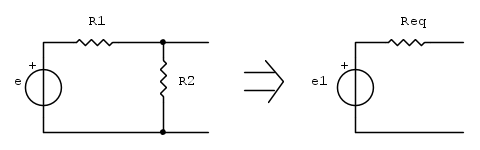

Ciao a tutti,
mi sto dannando con il seguente circuito:
Immagine
Per la prima parte della soluzione (t<0) mi trovo, per t>= 0 manco per il cavolo.
L'esponente della e mi viene uguale a -80t, mentre il coefficiente 0,09 (lui 0,9). Qualcuno potrebbe controllare se sto sbagliando io o il libro? Grazie.

Messaggioda Foto Utentegill90 » 7 giu 2015, 18:38
C'è qualcosa che non va sì, perché i_L(0^-)=i_L(0+), per cui utilizzando la soluzione del libro verrebbe
0.106 \cos(-0.56)-2.5=0.9-2.5
cosa evidentemente sbagliata.
Provo a fare due conti e ti dico se è sbagliata anche la costante di tempo.

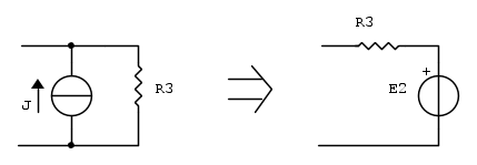

Io ho fatto così: un bel Thevenin nella porta a destra e in quella a sinistra trasforma
con e_1=e\frac{R_2}{R_1+R_2}=\frac{e(t)}{2}, e R_{eq}=R_1 // R_2 = 20 \Omega
con E_2=R_3 J=100V.
Unendo queste due parti la rete da studiare diventa quindi semplicemente:
con R_t=R_{eq}+R_3=40 \Omega e X_L=\omega L = 25\Omega.
La coppia RL che forma il circuito forma un'impedenza che, per la pulsazione di lavoro, ha modulo |Z| = \sqrt{R_t^2+X_L^2} \approx 41.17 \Omega e fase arg(Z)=atan(\frac{X_L}{R_t})\approx 0.56 rad, come viene anche a te.
Per quanto riguarda la parte di scarica (spegnimento di e_1), la costante di tempo da considerare è \tau=\frac{R}{L}=0.0125s, il cui inverso è 80 s^{-1}. Per il coefficiente dell'esponeziale invece basta imporre i_L(0^-)=i_L(0^+), ottenendo 0.106 \cos(-0.56)\approx 0.09. Per cui direi che il tuo risultato è quello corretto! :ok:

Messaggioda Foto Utentealteration » 7 giu 2015, 19:21
Ok grazie mille!
