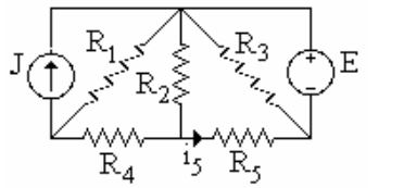

Salve ragazzi, ho un dubbio che non riesco a togliermi lungo i svariati esercizi svolti sui partitori, in particolare sui versi delle correnti. Quando ho una sovrapposizione degli effetti non so come applicare le convenzioni per sapere quando inserire corrente col segno meno o più ](*,) . Chiedo scusa se ho postato una cattura ma su fidocadj devo ancora prendere dimestichezza su come ad esempio si inseriscono i resistori in diagonale :D Vorrei solo sapere come ragionare in quanto a convenzioni, perché inserire un segno di corrente al posto dell'altro :) Grazie in anticipo a tutti :)

Non si inseriscono! E lo schema viene meglio se i componenti sono allineati orizzontali o verticali, non di storto.

Infatti vedo che sono più visibili ad occhio messi in orizz. o vert. nei disegni... Chissà perché i professori universitari nelle prove li mettono così ingarbugliati :shock: . Ma tornando a noi come considero i segni delle correnti? Cosa devo guardare mentre svolgo i partitori? Grazie ancora :)

Probabilmente non hai più bisogno ma rispondo lo stesso.
I versi delle correnti non contano niente, tanto che puoi metterli praticamente a caso! L'unica cosa da tenere presente è che per le resistenze vale la convenzione degli utilizzatori, diversamente dai generatori. Ma indipendentemente dalla convenzione, se si applicano come si deve le leggi di Kirchhoff alla fine i conti tornano sempre.
