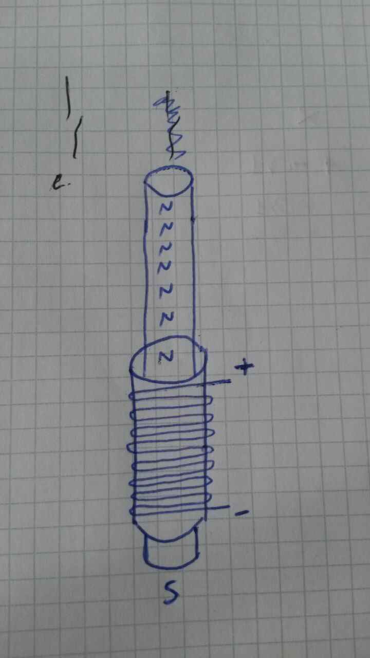

Buongiorno a tutti,
scrivo perché avrei bisogno di alcune delucidazioni in merito ad un progetto che vorrei realizzare.
In poche parole vorrei realizzare una sorta di magnetizzatore (composto da una bobina posta alla base della barra) in corrente continua che possa magnetizzare costantemente una barra tonda in acciaio di lunghezza intorno ai 350-400mm e diametro 16mm.
Cerco di spiegarmi meglio con questa foto:
Il campo magnetico si genera come nella mia foto? Oppure sto pensando a qualcosa che va contro le leggi della fisica (il che è molto probabile vista la mia esperienza minima in ambito :( )?
Che caretteristiche dovrebbe avere il coil per generare una forza di almeno un paio di kg per tutta la lunghezza della barra?
Grazie ancora!

Messaggioda Foto UtenteIsidoroKZ » 30 giu 2015, 17:28
In tal caso spiega in dettaglio che cosa vuoi fare. Non la soluzione (avvolgimento...) ma che "macchina" vuoi ottenere.
[5] Re: Magnetizzazione barra d' acciaio
Messaggioda Foto Utentemakemsis » 30 giu 2015, 17:34
La macchina che vorrei ottenere deve respingere dei piccoli magneti permanenti posti lungo tutta la lunghezza della barra (saranno fissati e orientati a dovere)
Foto Utentemakemsis
8 2
Messaggi: 12
Iscritto il: 30 giu 2015, 15:40
[6] Re: Magnetizzazione barra d' acciaio
Messaggioda Foto UtenteIsidoroKZ » 30 giu 2015, 17:43
Dati insufficienti per una risposta significativa :-) (citazione da un romanzo di fantascienza)
Che cosa vuoi fare? A che cosa serve quella roba che vuoi costruire?

Messaggioda Foto Utentemakemsis » 30 giu 2015, 19:52
IsidoroKZ ha scritto:Dati insufficienti per una risposta significativa :-) (citazione da un romanzo di fantascienza)
Devo magnetizzare un asse (l'albero in accaio) e devo fargli roteare attorno una sorta di tubo (calazato sopra) il quale è predisposto per alloggiare i magneti al neodimio)...spero di essere stato chiaro..

Messaggioda Foto Utenteclaudiocedrone » 30 giu 2015, 20:21
:-) Chiarissimo, vorresti ottenere un motore magnetico ;-) allora sappi che è una str... ehm stupidaggine colossale; lascia perdere... in ogni caso, i poli della barra magnetizzata coincideranno coi suoi estremi per cui non riuscirai a mettere in rotazione il tubo coi magnetini in nessun caso :ok: O_/

Messaggioda Foto Utenteclaudiocedrone » 30 giu 2015, 21:14
:-) Mah, non ha molta importanza il fine ultimo; lo ha scritto che intenderebbe porre in rotazione il tubo coassiale alla barra... però ha preso una cantonata perché non sapeva come si dispongono le linee di forza del campo magnetico generato da un cilindro magnetizzato. O_/
