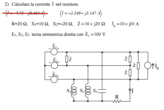

Mi ritrovo davanti a questo trifase sbilanciato che non ho idea di come affrontare. Ho provato diverse soluzioni ma nessuna mi ha portato al risultato corretto. Qualcuno ha idea di come svolgerlo? L'esercizio è in allegato.
Sono nuovo del forum quindi spero di non aver sbagliato qualcosa, nel caso correggo subito.
Calcolare la corrente I nel resistore
Grazie in anticipo :D

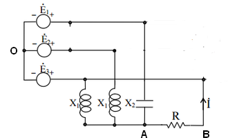

[2] Re: Esercizio Trifase sbilanciato
Messaggioda Foto UtenteRenzoDF » 5 ago 2015, 15:39
Dopo aver semplificato la rete come segue, grazie alla presenza dei tre GIT che vanno a forzare le differenze di potenziale sui tre fili di linea,
puoi (per esempio) usare Thevenin fra i morsetti A e B determinando la tensione a vuoto (per esempio) via Millman e l'impedenza equivalente dal parallelo delle tre reattanze.
[3] Re: Esercizio Trifase sbilanciato
Messaggioda Foto Utentelollone69 » 5 ago 2015, 19:12
Grazie mille per la risposta Renzo. In effetti quello che mi sfugge è proprio la semplificazione del circuito: come faccio a capire che le 3 impedenze non influenzano la corrente I cercata? O meglio, cosa intendi con forzare le differenze di potenziale sui tre fili?

[4] Re: Esercizio Trifase sbilanciato
Messaggioda Foto Utenteadert » 5 ago 2015, 20:19
RenzoDF ha scritto:Dopo aver semplificato la rete come segue, grazie alla presenza dei tre GIT che vanno a forzare le differenze di potenziale sui tre fili di linea,...
Spiega come sei arrivato alla semplificazione.
Penso sia:
a)le 3 Z° a triangolo , carico equilibrato ,non influenzano la corrente in R ,
b)Z° tra E1 e E2 non influenza la I in R
c)il generatore di corrente non influenza la I in R
Cosa sono i 3 GIT?

[5] Re: Esercizio Trifase sbilanciato
Messaggioda Foto UtenteRenzoDF » 5 ago 2015, 20:53
lollone69 ha scritto:... come faccio a capire che le 3 impedenze non influenzano la corrente I cercata? O meglio, cosa intendi con forzare le differenze di potenziale sui tre fili?
Le quattro impedenze Z come pure il generatore di corrente non possono influenzare la corrente cercata in quanto i tre generatori ideali di tensione (GIT) vanno a forzare (mantenere, fissare) le differenze di potenziale fra i morsetti 1,2,3 della sottorete inferiore (costituita dalle tre reattanze e dalla resistenza) ; sostanzialmente il circuito equivalente per la restante parte della rete, visto dai tre suddetti morsetti, può essere rappresentato (per esempio) da due GIT di tensione E1-E3 ed E1-E2 come il figura
[6] Re: Esercizio Trifase sbilanciato
Messaggioda Foto Utentelollone69 » 5 ago 2015, 21:55
RenzoDF ha scritto:Le quattro impedenze Z come pure il generatore di corrente non possono influenzare la corrente cercata in quanto i tre generatori ideali di tensione (GIT) vanno a forzare (mantenere, fissare) le differenze di potenziale fra i morsetti 1,2,3 della sottorete inferiore (costituita dalle tre reattanze e dalla resistenza)
Perfetto, sei stato chiarissimo. Grazie mille per le delucidazioni :D
