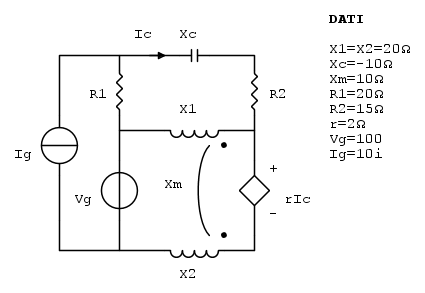

Salve,
ho un dubbio sul calcolo della corrente {{\dot I}_{C}} mediante l'applicazione del teorema di Norton. Il testo è:
Calcolare la corrente {{\dot I}_{C}} nel capacitore della rete in regime sinusoidale applicando il
teorema di Norton
Il circuito con i dati:
Il dubbio principale riguarda il calcolo della corrente di Norton ({{\dot I}_{NO}}): poiché devo calcolare {{\dot I}_{NO}} come la corrente del cortocircuito (senza condensatore), come devo considerare il generatore di tensione pilotato {r{\dot I}_{C}} ? Quale sarà il suo valore?
Mentre nel calcolo della Z_{eq} devo procedere sostituendo al GIT un cortocircuito e al GIC un circuito aperto, mentre al posto del condensatore metto un GIT. E' corretto?
Le soluzioni del problema sono:
{{\dot I}_{NO} = 3,16 + i4,24 A}
{{\dot Z}_{eq} = 36 + i15 A}
{{\dot I}_{C} = 2,12 + i5,26 A}
Grazie in anticipo.

[2] Re: Applicazione Teorema di Norton circuito del terzo ordine
Messaggioda Foto UtenteIsidoroKZ » 26 set 2015, 23:42
Direi di considerarlo attivo, con la corrente che passa nel cortocircuito che sostituisce il condensatore.

Messaggioda Foto UtenteRenzoDF » 27 set 2015, 9:12
Io invece direi che non si può proprio usare Norton, in quanto a causa del legame fra corrente pilota, funzione del bipolo esterno, e resto della rete, non può esistere un circuito equivalente del "resto della rete" e quindi, a mio parere, anche senza fare nessun conto, quei risultati non possono essere corretti.

Messaggioda Foto UtenteDirtyDeeds » 27 set 2015, 10:10
RenzoDF ha scritto:Io invece direi che non si può proprio usare Norton, in quanto a causa del legame fra corrente pilota, funzione del bipolo esterno,
Si può usare, basta considerare rI_c come generatore indipendente, ottenendo così una corrente di cortocircuito funzione di I_c.

Messaggioda Foto UtenteRenzoDF » 27 set 2015, 10:16
Norton va a determinare un circuito equivalente del "resto della rete" ovvero una blackbox che si comporta in modo equivalente fra i due morsetti, e che non dipende dal bipolo esterno.
E in ogni caso la corrente indicata nella soluzione per il GIC equivalente, così come la corrente nel condensatore, forniti dalla soluzione, non possono essere corretti, ovvero quel circuito equivalente è valido solo per un bipolo cortocircuito , non per un generico bipolo, di generica impedenza Z, collegato ai morsetti.

Messaggioda Foto UtenteDirtyDeeds » 27 set 2015, 10:29
Non ha veramente importanza l'indipendenza dal bipolo esterno. Il teorema di Norton deriva dalla linearità della rete con l'ipotesi di unicità della soluzione. Usare il teorema di Norton come ho indicato è equivalente a utilizzare la sovrapposizione degli effetti con generatori pilotati.

Messaggioda Foto UtenteIsidoroKZ » 27 set 2015, 10:37

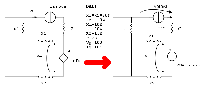

Ho provato a risolvere l'esercizio originale con le correnti di maglia. Ci sono solo due incognite perche' la maglia contenente Ig non introduce una incognita, al piu` solo la tensione ai capi del generatore di corrente che non interessa.
Per fare le cose piu` flessibili ho scritto il sistema lasciando Xc (ma direi che in un esame non sia da fare, richiede troppo tempo). Poi trovato il risultato ho fatto tendere Xc a zero e ho trovato la corrente di cortocircuito, che mi viene solo quasi come i tuoi risultati, INO=(2.92+j4.24)A. Poi con Xc che tende a infinto e qualche altro passaggio ho trovato la tensione a vuoto ai capi del condensatore, e dal loro rapporto l'impedenza.
Questo perche' sono a casa in pigiama e tranquillo :)
Per fare i conti piu` in fretta direi di cortocircuitare Xc e trovare la corrente di cortocircuito con due maglie. Per l'impedenza spegni i generatori indipendenti e metti un generatore di prova al posto di C, in questo modo
Dato che il generatore pilotato e` comandato da una corrente costante (Iprova) diventa un generatore indipendente e puoi usare la sovrapposizione degli effetti. La Z mi viene Z=(35.7+j16.7)Ω
