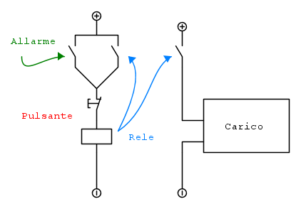

Ciao, devo fare un circuito così per la mia macchina. Ho un antifurto che quando suona per qualche secondo da tensione ad una uscita a 12v. Io devo avere una presa che quando l'antifurto suona mi devono arrivare 12v fino a quando non la disattivo io.
La presa deve anche essere accesa in modo indipendente dall'antifurto, però nel caso che l'antifurto suoni non si deve spegnere.
Io pensavo di fare in questo modo, ma non so se è corretto.
Relè passo passo collegato all'antifurto e ad un interruttore. Se l'antifurto suona il contatto si chiude e lo riapro facendo scattare 2 volte l'interruttore. Se invece voglio l'attivazione manuale l'interruttore fa rimanere sempre chiuso il relè anche nel caso dovesse suonare l'antifurto. Va bene come soluzione?
Non so se mi sono spiegato bene, in caso chiedetemi che provo a riscrivere
Circuito a 12v

puoi anche configurare un relè autoalimentato, facendo si che quando lo fa' scattare il tuo segnale provvede automaticamente a fornirsi i 12V fino a quando non si interrompe anche quella alimentazione
devi pero' chiarire come intendi disattivarlo, un pulsante NC da premere andrebbe bene?
non conosco come funziona un relè alimentato. Comunque lo disattiverei come viene più comodo. Magari è più comodo mettere un deviatore a tre posizioni (1 0 2) in modo da avere nella prima posizione il relè (e caso mai un pulsante per disattivarlo) e nella seconda posizione 12v diretti in modo da bypassare direttamente il relè
Ti faccio lo schema del principio di un relè auto-alimentato
quando il tuo segnale di allarme chiude il circuito il relè si eccita e provvede a chiudere 2 interruttori, uno alimenta il tuo carico, l'altro provvede a fornire i 12V al relè stesso, in modo che quando l'allarme cessa di alimentare il relè questo non si spegerà.
Premendo il pulsante si interrompe l'alimentazione e il relè si diseccita definitivamente
ovviamente nel tuo caso puoi apportare qualche modifica, ad esempio si puo' procurarsi un relè con un unico interruttare... mettendo il parallelo il relè ed il carico... ma dipende da che cosa è nel tuo caso il "carico".
ok, questa soluzione mi sembra migliore. Ma se l'antifurto dovesse ricominciare a suonare, il relè rimane sempre attivo?

Nikkk ha scritto:il relè rimane sempre attivo?
si, in tal caso, se vuoi che questo non accada, non dovresti usare un semplice pulsante per disattivare il tuo circuito, ma ti servirebbe un interruttore a 2 posizioni, in modo da interrompere definitivamente quella parte di circuito

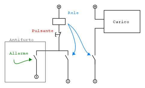

no, allora va bene così. Voglio che una volta partito l'antifurto il relè non si disattivi fino a quando non lo faccio io. Mi potresti fare uno schema dei collegamenti ai vari piedini?

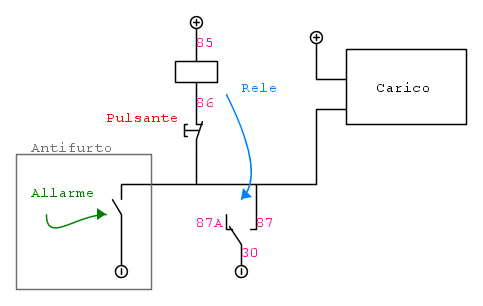

Leggendo il manuale dell'antifurto leggo questo:
"Dal punto di vista elettrico, nello stato normale, le uscite si trovano normalmente aperte (N.A.) e commutano a 0V (negativo a dare) quando attivate" quindi deduco che i 12 volt sono sempre presenti e che quando suona l'antifurto arrivano 0. In questo caso basta un relè normalmente chiuso collegato prima dell'altro relè per invertire il segnale?

se non interpreto male le indicazioni credo che il circuito allora debba essere questo
grazie.
il pulsante quindi è in serie al cavo che arriva dall'allarme?
Quindi i collegamenti ai contatti del relè sono così?

[10] Re: Circuito a 12 V
se vuoi farlo con quel relè (singolo deviatore) direi che i contatti sono come in figura
certo che è meglio verificare con un tester le assunzioni fatte prima di collegare il tutto
