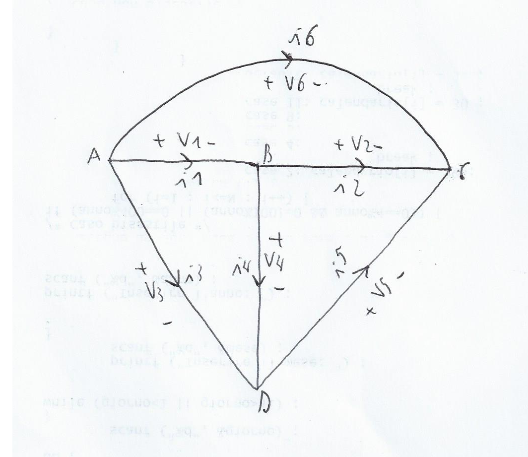

Salve a tutti O_/
Sto iniziando a preparare l'esame di elettrotecnica, qualche base la possiedo già grazie all'indirizzo scelto alle superiori(per l'appunto elettrotecnica), solo che questo metodo di risoluzione non l'ho mai utilizzato.
seguendo le slide del prof per la risoluzione di questo circuito:
Vien fuori il grafo in allegato;
e già qui ho il primo dubbio, perché vengono presi quei segni delle tensioni? e perché la corrente ha quel verso? io utilizzavo le correnti fittizie di maglia e la convenzione dell'utilizzatore per trovarmi i versi giusti, ma qui... non so che pensare,grazie anticipate a chi vorrà aiutarmi O:) (scusate per la pessima calligrafia e probabilmente anche per la domanda banalissima)

I versi delle correnti vengono scelti arbitrariamente, mentre la polarità delle tensioni è quella associata alla convenzione degli utilizzatori (ma potresti anche usare la convenzione dei generatori, basta essere consistenti e scrivere le equazioni giuste). Ovviamente potresti anche partire dalla scelta arbitraria delle polarità delle tensioni.

DirtyDeeds ha scritto:I versi delle correnti vengono scelti arbitrariamente, mentre la polarità delle tensioni è quella associata alla convenzione degli utilizzatori (ma potresti anche usare la convenzione dei generatori, basta essere consistenti e scrivere le equazioni giuste). Ovviamente potresti anche partire dalla scelta arbitraria delle polarità delle tensioni.
Ah! quindi il prof. ha scelto arbitrariamente il verso di ogni corrente, l'importante è utilizzare una delle due convenzioni(in questo caso quella dell'utilizzatore) e impostare poi di conseguenza la polarità, poi essendo che sui generatori era già indicato il verso positivo, la corrente in base alla convenzione è già orientata...
ho scritto giusto?

Luigi94 ha scritto:poi essendo che sui generatori era già indicato il verso positivo, la corrente in base alla convenzione è già orientata...
Tieni conto che la polarità delle tensioni di ramo non deve essere necessariamente in accordo con la polarità dei generatori. Se sono opposte, avrai un segno meno in qualcuna delle equazioni dei rami.

Tieni conto che la polarità delle tensioni di ramo non deve essere necessariamente in accordo con la polarità dei generatori. Se sono opposte, avrai un segno in qualcuna delle equazioni dei rami.
:ok: grazie 1000 per l'aiuto, purtroppo queste cose per quanto sceme mettono seri dubbi in testa :?
grazie ancora! iOi iOi
