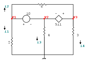

Ciao a tutti!
Ho questo semplice circuito che non riesco a risolvere con l'analisi nodale :oops:
Vedo che c'è un supernodo, però non riesco a capire come impostare il sistema.
Posso scrivere che:
i_1 = \frac{V_1}{2}
i_3  = \frac{V_2}{4}
i_4 = \frac{V_3}{3}
i_2 = \frac{V_1-V_3}{6}
Adesso però come supernodo considero il nodo formato da: V_1 e V_2 oppure V_2 e V_3 o addirittura V_1 e V_3
Grazie mille :ok:

Se esprimi
V1=V2+E
e
V3=V2+5\cdot\frac{V1}{R1}
e sommi poi le correnti nel nodo di riferimento (GND),
ottieni immediatamente V2, con cui ricavi V1 e V3-

Grazie mille!
Considerando la GND si fa molto più velocemente! :ok:
