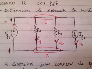

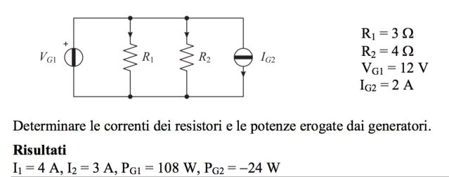

Prima di tutto: Grazie per le risposte! Capisco sia una scocciatura per voi ma ho davvero apprezzato.
Vi porto un esempio fresco fresco di stamattina.
So che la regola dice di disegnare il grafico col tool che mettete a disposizione. Ma vi riporto il circuito direttamente dal pdf, dovrebbe essere abbastanza chiaro. Se non lo è ditemelo pure.
Questo è il circuito con i relativi dati e risultati.
Questi sono i calcoli che ho fatto, li ho riscritti a parte senza i commenti, spero si capiscano, spesso commento i passaggi che faccio ma sarebbe stato troppo confusionario. Al solito, se volete che li scriva in forma digitale ditelo pure.
Ed infine qua c'è il circuito per come ho inteso io le correnti.
Ancora grazie. Buona domenica!

Nel bipolo "generatore" di corrente
la corrente del "generatore" entra dal terminale a potenziale più alto, imposto dal generatore ideale di tensione
Quest'ultimo è proprio un generatore poiché la sua corrente di 9 A esce dal polo positivo.
Il "generatore" di corrente non è un invece generatore, ma un utilizzatore.
La potenza assorbita è dunque positiva, quella generata negativa.
Matematicamente, per calcolare la potenza generata, si deve moltiplicare la tensione considerata positiva per la corrente considerata positiva se uscente dal polo positivo.
Nel caso specifico la corrente entra dal polo positivo ed il suo valore rispetto a questo verso è
La corrente uscente è ovviamente opposta, quindi
La potenza generata è perciò
Quella assorbita
