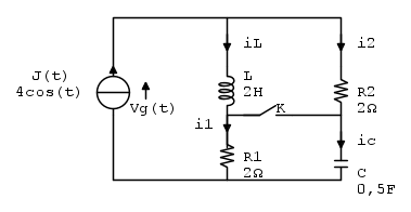

Salve a tutti :-) , questo è il circuito:
L'interruttore K, si chiude a t=0. L'esercizio vuole, sapendo che la rete è in regime prima della chiusura di K, l'andamento di V_g(t) .
Prima di tutto porto tutto nel dominio dei fasori e poi inizio studiando le condizioni iniziali per t=0^- (quindi interruttore ancora aperto)
Trovo come risultato \overline{Vg}= \overline{V_1} + \overline{V_L} = 8 V (sono nel dominio dei fasori)
E, passando al dominio del tempo ho V_g(t)= 8cos(t) allora a t=0 ho V_g(t=0) = 8 V
Il libro invece, dopo aver trovato il fasore della corrente nell'induttore \overline{I_L} ed il
fasore della tensione nel resistore R_1, ossia \overline{V_1}, uguali a quelli da me
ottenuti, scrive, passando nel dominio del tempo che
i_L(t) = 2,8cos(t - 45^{\circ}) allora i_L(t=0)=0 A
e
V_1(t)= 5,6cos(t - 45^{\circ}) allora V_1(t=0) = 0V
E quindi ha la condizione iniziale V_g(t=0) = 0V
Ma perché V_1(t=0) = 0V e i_L(t=0) = 0 A ???
Grazie :D

EDIT: Avevo sbagliato un segno, adesso trovo anch'io che \overline{Vg}= j8 V e quindi nel dominio del tempo V_g(t) = 0 V. Però la mia domanda resta, perché V_1(t=0) = 0 V e i_L(t=0) = 0 A, cioè qual è il passaggio, nel dominio del tempo, che porta ad avere valori nulli per i_L e V_1 ?

Non esiste alcun passaggio che spiega le valutazioni che attribuisci al libro
