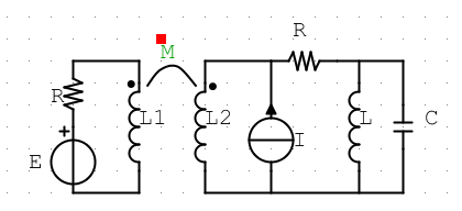

Buonasera,
vorrei risolvere un problema riguardante quanto detto nel titolo.
Premetto che ho già provato più volte a risolverlo ma i miei risultati numerici sono diversi dai risultati indicati dal libro stesso, però, a mio malgrado, non posso dare molta affidabilità a questi ultimi, dato che , anche negli esercizi guidati, i risultati numerici del libro sono spesso errati. Quindi vorrei risolverlo seguendo i vostri consigli e vedere se ho utilizzato il metodo giusto, o comunque, anche se non il migliore o il più elegante, se ho utilizzato il metodo che mi porta alla soluzione corretta.
Detto questo, ecco l'esercizio:
Considerando a regime il circuito di figura determinare l'energia elettromagnetica media negli induttori mutuamente accoppiati del circuito
I= 5+sen(1000t) A , E= cos(1000t) V , R= 100 ohm , L1=L2= 10 mH , M= 5 mH , L= 1 mH , C= 1mF
Ho calcolato già la parte di energia a regime costante, ovvero con E sostituito da un cto cto , tutti gli L sostituiti da cto cti e C sostituito da un cto aperto e i calcoli risultano esatti.
Per quanto riguarda il regime periodico ad w=1000, si nota che L e C sulla destra del circuito sono in risonanza, perciò si sostituiscono con un circuito aperto, quindi il circuito risulta:
Da qui si capisce subito che la corrente che passa per l'induttore è I.
Inoltre, utilizzando il metodo fasoriale : I= 1 A , E= j V
Da qui in poi preferirei procedere con il vostro aiuto. :-|
Ringrazio in anticipo ed attendo risposte.

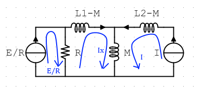

Posto il mio procedimento sperando che qualcuno possa correggerlo se sbagliato:
Passo 1: Circuito equivalente
Sostituisco agli induttori mutuamente accoppiati l'equivalente T e al posto del generatore di tensione reale il suo equivalente Norton, trovando il circuito:
Passo 2: Calcolo della corrente incognita
Calcolo la corrente incognita I_X usando il metodo delle correnti di maglia, trovando:
I_X = \frac {E - I(jwM)}{R + jwL_1}
Scrivo poi I_X in forma I_X = I_{XM}e^{jB}
Passo 3: Calcolo della Energia
Trovo che:
W = \frac{1}{2}L_1I_{XMeff}^2 + \frac{1}{2}L_2I_{eff}^2 + MI_{XMeff}I_{eff}cos(C)
Dove C è l'angolo di sfasamento tra I_X ed I
Fine.
E' giusto così?

[3] Re: Energia elettromagnetica media e mutui accoppiamenti
Messaggioda Foto Utenteadmin » 8 lug 2016, 0:00
Si
