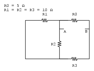

Devo calcolare la resistenza ai morsetti A e B, qualcuno mi può aiutare io ho fatto un mio ragionamento ma non voglio condizionarvi, l'ho preso da un libro ma non mi viene il valore giusto
Grazie in anticipo!!

Troppo furbo chiedere la soluzione ! [-X
Descrivi invece il tuo ragionamento e ti diranno dove stai sbagliando.

pollopilo ha scritto:io ho fatto un mio ragionamento ma non voglio condizionarvi
Anche io! :mrgreen:
Come ti è già stato detto posta la tua soluzione, se è sbagliata ti possiamo dire perché. Tranquillo che qui nessuno ti mette voti o ti rimanda a settembre...

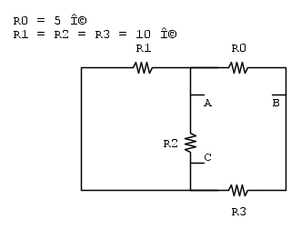

pollopilo ha scritto:Devo calcolare la resistenza ai morsetti A e B, qualcuno mi può aiutare io ho fatto un mio ragionamento ma non voglio condizionarvi, l'ho preso da un libro ma non mi viene il valore giusto
E' la stessa resistenza ai morsetti A e C !? :D

elfo ha ragione ;-) fatto i calcoli :ok:

Infatti R1//R2 = 5Ω :mrgreen:

5Ω in serie a 10Ω quanto fanno?

due resistenze se poste in serie bisogna sommare i valori delle resistenze,
se in parallelo si divide il prodotto dei valori per la somma ((R1*R2)/(R1+R2))
