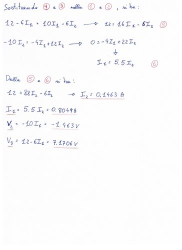

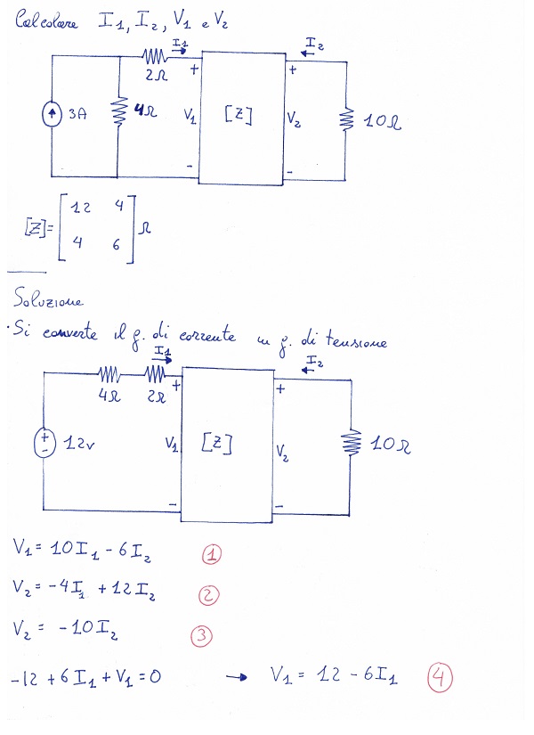

Salve a tutti, sono uno studente universitario. Sto studiando le reti biporta e sto incontrando problemi nel risolvere questo esercizio. La soluzione di questo esercizio e' stato preso dal sito ufficiale del produttore del libro, non riesco a capire da dove vengono ricavate le espressioni 1 e 2. Qualcuno puo' aiutarmi?
Attendo vostre risposte
Grazie in anticipo
Spero di aver postato nella sezione giusta, prima ho postato nel blog datemi lumi se ho fatto bene
Grazie di nuovo

Se al blocco matriciale sostituici
il circuito equivalente (cpme illustrato qui)
dovresti chiarire l'analisi del circuito.

Gimax ha scritto:... non riesco a capire da dove vengono ricavate le espressioni 1 e 2.
E' più che normale che tu non capisca da dove arrivino in quanto quelle due equazioni costitutive del doppio bipolo sono relative ad una matrice Z diversa da quella indicata nel testo.
La scrittura di quelle equazioni sarebbe corretta solo se la matrice Z fosse la seguente
\mathbf{Z}=\begin{bmatrix}
10 & -6\\
-4 & 12
\end{bmatrix}
