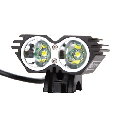

Dipende dalla lampadina, metterle in parallelo in genere non conviene o comunque serve un circuito di "oring" che combini le due ad esempio usando diodi a bassa Vf.
Se usi un LED potentino da diciamo 80 mA, e anche considerando una capacita 800 mAh e non 8000 una batteria ti durerebbe 10 ore.
Se usi una alogena servono i dati della lampada per poter decidere al meglio.
https://images-na.ssl-images-amazon.com/images/I/416aqmSYEEL.jpg
il faretto è tipo questo ma non so esattamente quanto consuma
dovrebbe avere un autonomia di 3/4 ore cosa consigliate di fare?

rikiscoll91 ha scritto:ho acquistato 4 batterie al litio 3.7V 8800mah
Basta dare un'occhiata ai vari RS, digikey/ farnell per vedere che le migliori 18650 non arrivano ai 3 Ah ed hanno prezzi ben poco popolari. Questa la cattiva notizia, la buona è che, data la capacità sicuramente molto inferiore, il caricabatterie probabilmente riuscirà a caricarle in tempi ragionevoli
Se quelle 18650 sono 8.8Ah io sono già ingegnere.
Queste batterie massimo possono essere 2.2Ah, visto il prezzo saranno 0.8/1.2Ah.
Se non ti hanno raccontato menzogne anche sul carica batterie (è simile a uno di quelli che possego, non dovresti avere problemi) in circa 2 ore caricherai n'4 batterie in parallelo.
Possiedi di già il faretto? riesci a fare la foto ai dati di targa? oppure, eventualmente, delle misure di corrente assorbita
