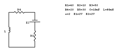

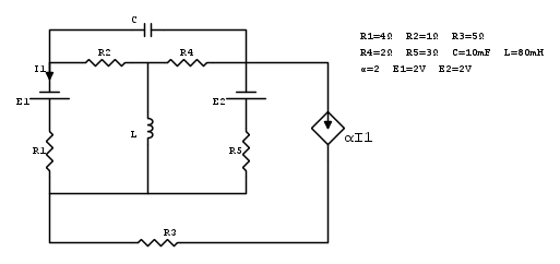

L'esercizio mi chiede di trovare l'energia immagazzinata dall'induttore L e la potenza generata dal Gccc alfaI1.
Ho ipotizzato uno svolgimento che consiste nel considerare il condensatore un circuito aperto, l'induttore un circuito chiuso e quindi
Ho ipotizzato uno svolgimento che consiste nel considerare il condensatore un circuito aperto, l'induttore un circuito chiuso e quindi il circuito diventerebbe il seguente:
Grazie in anticipo per l'aiuto e buon proseguimento! O_/

[2] Re: Circuito RLC in CC
Messaggioda Foto Utenteg.schgor » 22 feb 2017, 15:09
Consiglierei di iniziare con la malia di E1
per determinare I1

[3] Re: Circuito RLC in CC
Messaggioda Foto Utenteg.schgor » 24 feb 2017, 12:08
Non hai ancora calcolato le correnti che che circolano in L?
