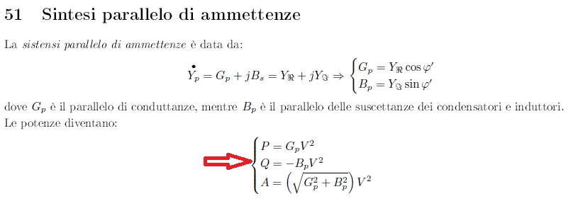

Ciao a tutti qualcuno mi può aiutare per piacere a capire perché tra questi appunti ho trovato inserito il segno meno prima della potenza reattiva cioè prima delle suscettanze. Che senso potrebbe avere non riesco a capirlo?
Per me sarebbe: A = Y_p V V^* = Y_p ||V||^2 ...che comporta una Q con Bp positiva... visto che l'ho ritrovato dopo è meno probabile che sia sbagliato. Qualche buon'anima mi potrebbe chiarire il motivo?

Patras ha scritto:...Per me sarebbe: A = Y_p V V^* = Y_p ||V||^2 ...
Siamo sicuri?
Possiamo avere una Q positiva per una B positiva?

potrei scrivere Y = 1/Z = \frac{1}{R+iX}=\frac{R-iX}{R^2+X^2}
e in questo modo Bp = -\frac{iX}{R^2+X^2}
quindi la suscettanza ha un segno meno nascosto...?
ma allora per le ammettenze e la loro potenza complessa non vale la formula che ho scritto prima ma vale A=Y^*\cdot V\cdot V^* ?

Patras ha scritto:... quindi la suscettanza ha un segno meno nascosto...?
Nascosto non direi, diciamo che una suscettanza induttiva è negativa e positiva se capacitiva.
Patras ha scritto:... ma allora per le ammettenze e la loro potenza complessa non vale la formula che ho scritto prima ma vale A=Y^*\cdot V\cdot V^* ?
Certo, a parte il fatto che la potenza complessa si indica con S e non con A (lettera riservata alla potenza apparente), non capisco il tuo stupore: a partire da S=VI^* , il coniugato della corrente sarà I^*=V^*Y^*, non credi?

è che io ero partito da S= \frac{VV^*}{Z}=YVV^* ma a quanto pare questo non vale e bisogna partire dalla definizione di potenza...

Patras ha scritto:è che io ero partito da S= \frac{VV^*}{Z}=YVV^* ...
Il coniugato di un rapporto è il rapporto dei coniugati e quindi I^*=V^*/Z^*, non I^*=V^*/Z,
in quanto per cambiare segno all'argomento del rapporto dobbiamo cambiare segno sia dell'argomento del numeratore sia a quello del denominatore.

ah allora sbagliavo anche l'altra, grazie per le risposte ora ci sono :-)
