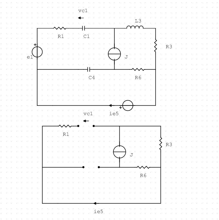

Buongiorno.
Vi posto un esercizio in regime periodico e devo applicare il principio di sovrapposizione degli effetti.
Ho difficoltà a capire come determinare la corrente IE5 e la tensione VC1 nel circuito elementare ottenuto una volta spento i due generatori di tensione sinusoidali--> ottenendo un circuito in regime stazionario.
Più che altro volevo sapere quel circuito elementare come può essere ridotto in un circuito più semplice in modo tale da capire come ricavare le grandezze citate sopra in maniera senza sbagliare.
Ad esempio l'aperto di sinistra in serie alla resistenza, diventa tutto un aperto etc..
Ho difficoltà su questi tipi di ragionamenti "topologici" che mi permettono di capire come diventa quel circuito e come sono le correnti e le tensioni.

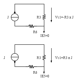

Messaggioda Foto Utenteadmin » 23 ago 2017, 11:20
A seconda del verso di J, che non hai indicato

Messaggioda Foto UtenteCarlo1 » 23 ago 2017, 11:33
Scusami, mia dimenticanza, comunque va verso l'alto.
Ti ringrazio.
