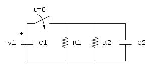

Dato il seguente circuito,
noto che per t<0, C1 è carico alla tensione v1 e C2 scarico, determinare l'energia dissipata in R2 nell'intervallo 0<t<\infty.
Attendo le Vostre soluzioni.

E_{R_2}=\frac{1}{2}C_1V_1^2\frac{C_1}{C_1+C_2}\frac{R_1+R_2}{R_2}

Secondo me nella soluzione non compare C2.
Però oltre a non aver fatto conti sono pure giallo... :oops:

Nel caso teorico lo schema non si può analizare correttamente! :-) Non è permesso chiudere l'interruttore fra due condensatori, caricati a tensione diversa, perche la corrente sara infinitesima, con tutte le conseguenze seguente.
Nel caso pratico semplicissimo fra le due condesatori si possa supponere una resistenza in serie piccola, Rs, a valore finito (più di zero). Così, dopo che finishe il processo di ricarica dei condensatori, 50 % della energia sara persa su Rs. Per semplicutà suppongo anche, che durante il processo già descritto nessuna energia sia persa su R1 e R2.
Il resto mi pare che sia chiaro.

Mmmm sparafucile...è un esercizio teorico quindi secondo me non puoi aggiungere una Rs... puoi solo dare la soluzione o dire che non è risolvibile.

Certo che si può analizzare: il problema chiede quanta energia viene dissipata da R2, non chiede dove sia finita l'energia inizialmente immagazzinata in C1.

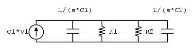

Ho svolto l'esercizio adoperando la trasformata di Laplace, il cui circuito equivalente è di seguito riportato
La tensione ai capi della resistenza R_2 risulta nel dominio nel tempo (omettendo i calcoli vari)
v(t) = V_1 \cdot \frac{C_1}{C_1 + C_2} \cdot e^{- \frac{t}{(C_1 + C_2) \cdot (R_1 \parallel R_2)}}
Il check dimensionale risulta verificato; si ha infatti un prodotto tra una tensione due termini adimensionati.
A questo punto, l'energia può essere calcolata come l'integrale nel tempo della potenza dissipata dal resistore
E = \int _0 ^{+ \infty} \frac{v^2(t)}{R_2} dt
L'integrale dovrebbe corrispondere a quello di metà gaussiana e si dovrebbe ottenere un risultato di questo tipo, considerando il risultato notevole del suddetto integrale (a patti di non averlo copiato male :mrgreen:)
E = V_1 ^2 \cdot \frac{C_1 ^2}{C_1 + C_2} \cdot \frac{R_1}{R_1 + R_2} \cdot \frac{\sqrt{\pi}}{2}
Dimensionalmente è un'energia (prodotto capacità-quadrato di tensione).
Non garantisco nulla, ho solo cercato di verificare l'andamento della tensione e della potenza su Spice inserendo dei valori. Ho verificato che per la tensione il massimo ad inizio scarica dipende solo dalle capacità e che le resistenze influiscono solo sulla costante di tempo mentre che la sola R_2 influisce sul massimo della funzione potenza.
Magari ho fatto tanti conti per nulla, ma sarebbe in ogni caso istruttivo.

Esatte le considerazioni di Foto Utenterichiurci e Foto Utentevenexian, quello è il problema e ovviamente non si può "aggiungere" nulla ai dati forniti, tuttalpiù "togliere". :-)
