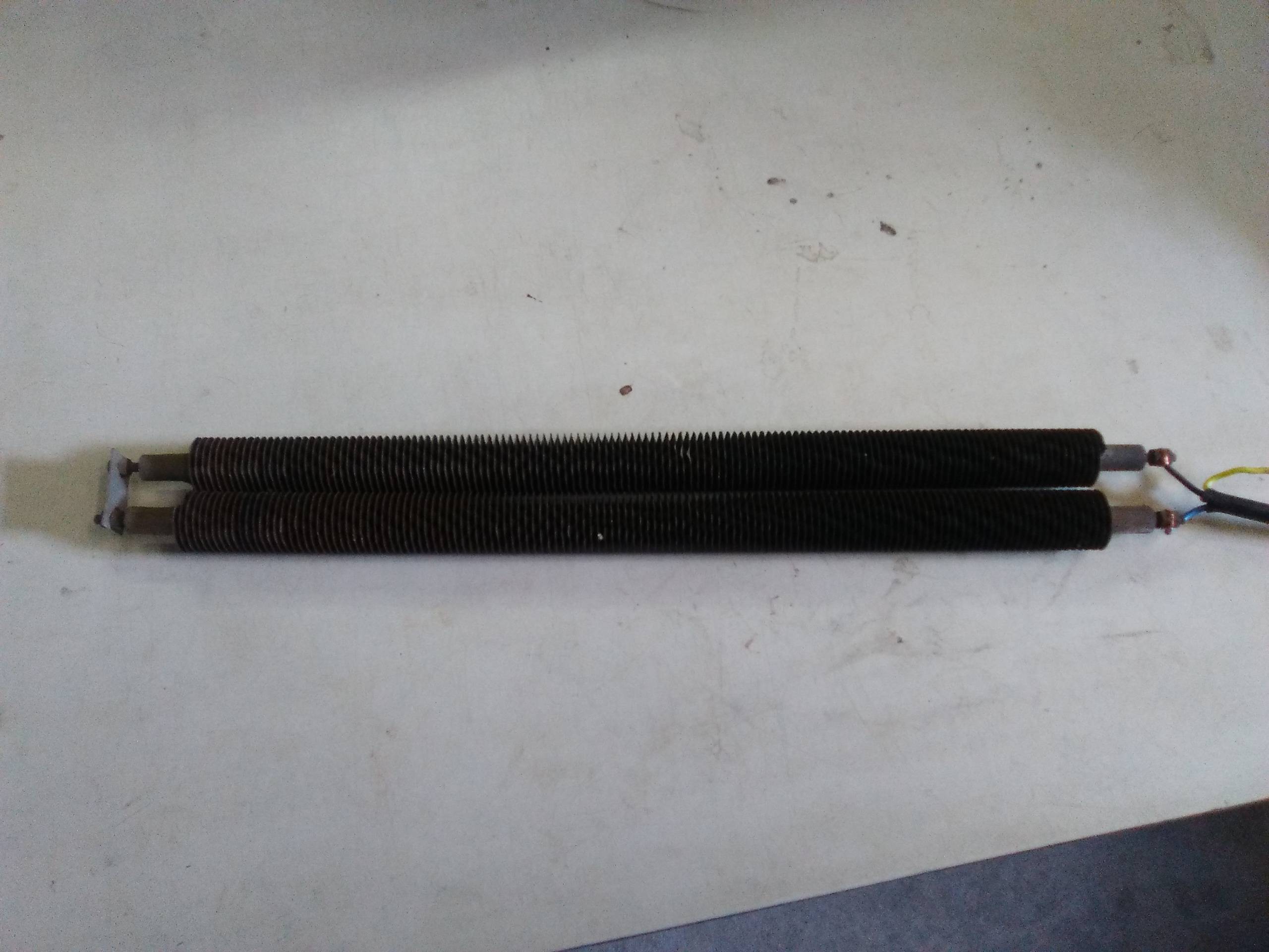

Buondì a tutti, mi scuso per la domanda banale, ma non ne capisco proprio di queste cose.
Spiego il più possibile così da darvi tutte le informazioni: ho un forno di essiccazione con delle resistenze che creano calore e una ventola per far girare l'aria calda.
Devo sostituire le resistenze perché una o più si sono rotte (quando le accendo salta la corrente).
Arrivo al dunque, il forno è alimentato con la 220 V e le resistenze originali sono a 220 V.
Ho trovato delle vecchie resistenze a 110v, come le collego?
Ho fatto una foto, mi dite se va bene per favore?

Per sapere se le resistenze vanno bene bisogna conoscere la loro resistenza interna e quanti watt possono dissipare.
220 o 110 qui conta relativamente, potrebbero andar bene come anche no.

ok, ma come collegamento ho fatto giusto? Credo così di averle messe in serie, è giusto? [-o<

Si collegate così sono in serie

Se tu le dovessi usare, non tenerle così vicine.
