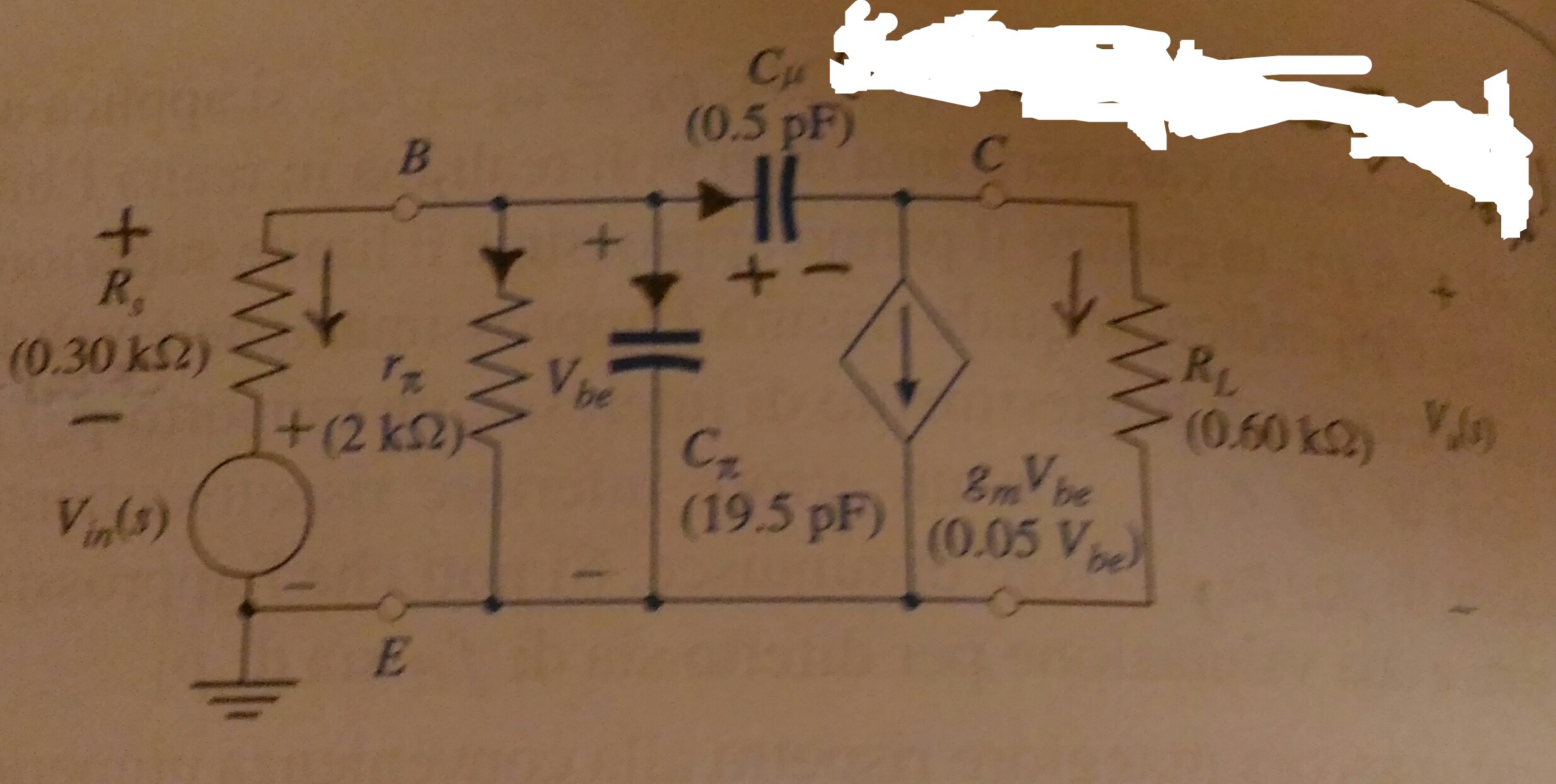

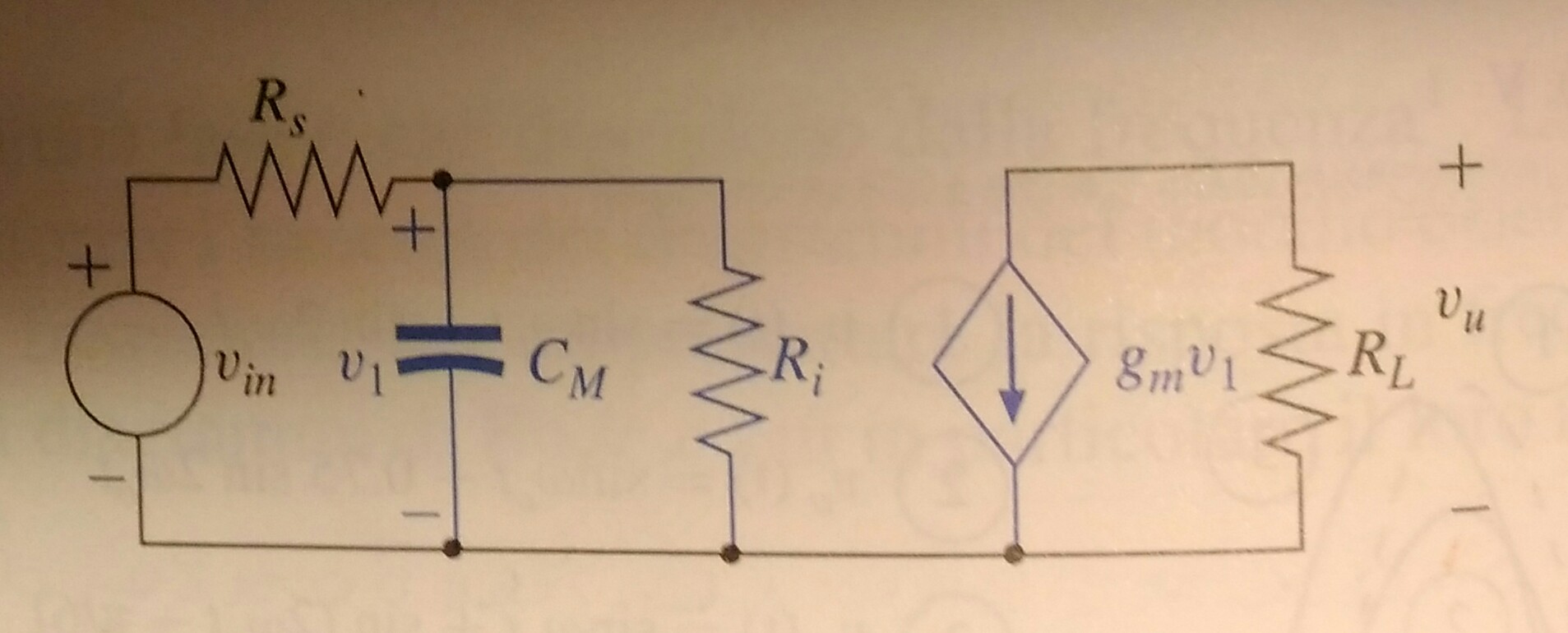

Salve a tutti, ho i seguenti circuiti (distinti)
In entrambi i casi ho capito perché l'uscita dei circuiti tende a zero per s infinito. Quello che non capisco, in entrambi, é
- perché la f.d.t. del primo circuito tende a 1/s per s infinito ?
- perché, nel secondo circuito, l'uscita tende a zero "come" 1/s quando s é infinito ? Perché non puó tendere a zero come 1/(s^2) o 1/(s^3) ?

Messaggioda Foto Utenteg.schgor » 17 feb 2018, 16:01
Ihìn entrambi i casi per \omega= \infty C è un c.to c.to,
quindi il generatore dipendente è 0.
