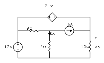

L'esercizio chiede di ricavare la tensione Vo applicando il principio di sovrapposizione.

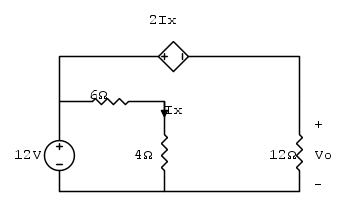

Spegnendo il generatore di corrente sostituendolo con un circuito aperto, ottengo questo circuito
Da cui ricavo che Ix = 12/10 = 1,2 A
Quindi il generatore controllato equivale a 2Ix = 2,4 V
12 - 2,4 = Vo quindi Vo = 9,6V

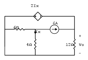

Adesso spengo il generatore di tensione sostituendolo con un circuito chiuso ottengo
Arrivato qui mi trovo in difficoltà sulla risoluzione di questo circuito

vito998 ha scritto:L'esercizio chiede di ricavare la tensione Vo applicando il principio di sovrapposizione
Negli schemi è veramente brutto inserire dei numeri quando questi hanno delle dimensioni.
Il generatore di tensione pilotato in corrente vale 2Ix, ma quel 2 è una transimpedenza.
Andrebbe scritto RmIx specificando che Rm vale 2\Omega.
vito998 ha scritto:Spegnendo il generatore di corrente sostituendolo con un circuito aperto, ottengo questo circuito
Quando spegni il generatore di corrente non hai bisogno di sostituirlo con nulla, annullando la sua corrente diventa un circuito aperto di suo.
vito998 ha scritto:Da cui ricavo che Ix = 12/10 = 1,2 A
12/10 cosa? \frac{12 V}{10 \Omega}=1.2 A
vito998 ha scritto:Quindi il generatore controllato equivale a 2Ix = 2,4 V
Come sopra, impara ad indicare le dimensioni dei numeri che utilizzi.
vito998 ha scritto:Adesso spengo il generatore di tensione sostituendolo con un circuito chiuso ottengo
Stesso discorso fatto per il GIC: se spegni un generatore di tensione ne annulli la tensione, quindi diventa un corto circuito (non un circuito chiuso, tutti i circuiti sono chiusi, tranne quelli in cui non scorre corrente che sono circuiti aperti).
vito998 ha scritto:Arrivato qui mi trovo in difficoltà sulla risoluzione di questo circuito
La tensione sulla resistenza da 4\Omega vale 4\Omega \cdot I_x, quindi conosci anche la corrente sulla resistenza da 6\Omega e la loro somma deve fare 6A (attento ai segni).

PietroBaima ha scritto:La tensione sulla resistenza da 4\Omega vale 4\Omega \cdot I_x, quindi conosci anche la corrente sulla resistenza da 6\Omega e la loro somma deve fare 6A (attento ai segni).
Non riesco a capire come individuare la corrente sulla resistenza da 6\Omega

sono in parallelo... :?

La resistenza da 4\Omega e la resistenza da 6\Omega sono in parallelo.

Posso applicare la formula del partitore di corrente?
In tal caso la corrente che passa per la resistenza da 6\Omega è \frac{-6V * 4\Omega}{10\Omega} = -2,4A
Giusto?

Se le due resistenze sono in parallelo e la tensione sul parallelo vale 4\Omega \cdot I_x, la corrente sull’altra resistenza varrà 4\Omega \cdot I_x /6\Omega, no?

Comunque per terminare l'esercizio...
Applico la LKC 4\Omega \cdot I_x /6\Omega + I_x + 6A = 0 quindi I_x = -3,6A
V_o sarà -2\Omega\cdot I_x = 7,2 V
Quindi sommando i risultati ottenuti di V_o nei 2 circuiti si ha che V_o = 9,6V + 7,2V = 16,8V
