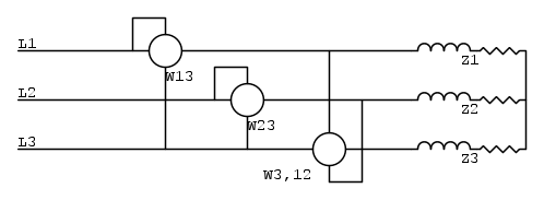

Messaggioda Foto Utentedav » 3 dic 2018, 13:28
Buongiorno, ho questo esercizio da risolvere…
Dopo aver cortocircuitato Z1 calcolare le potenze e verificarle con Righi. Z1=Z2=Z3=5+j6 V=400V
tolto Z1 ho trovato le correnti I2 e I3 con la formula V/Z poi ho calcolato la corrente I1 con KIRCHHOFF.
Pt=2RI^2
Qt=2XI^2
Calcolo Righi con la formula W12=V12*I1*cos(fi(V12)-fi(I1)), stessa cosa per W23 e W3,12. Ma Pt e Qt con Righi non sono le stesse di prima.

E soprattutto che cosa intendi con
dav ha scritto:tolto Z1
I riferimenti nei wattmetri non sono facoltativi.
Sarei curioso di sapere come hai calcolato le correnti.
Secondo te il carico è equilibrato?

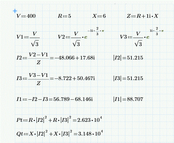

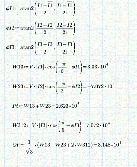

Per eventuali interessati ecco la soluzione
con Mathcad Express (gratuito)
ed il controllo con misure wattmetriche (Righi)
