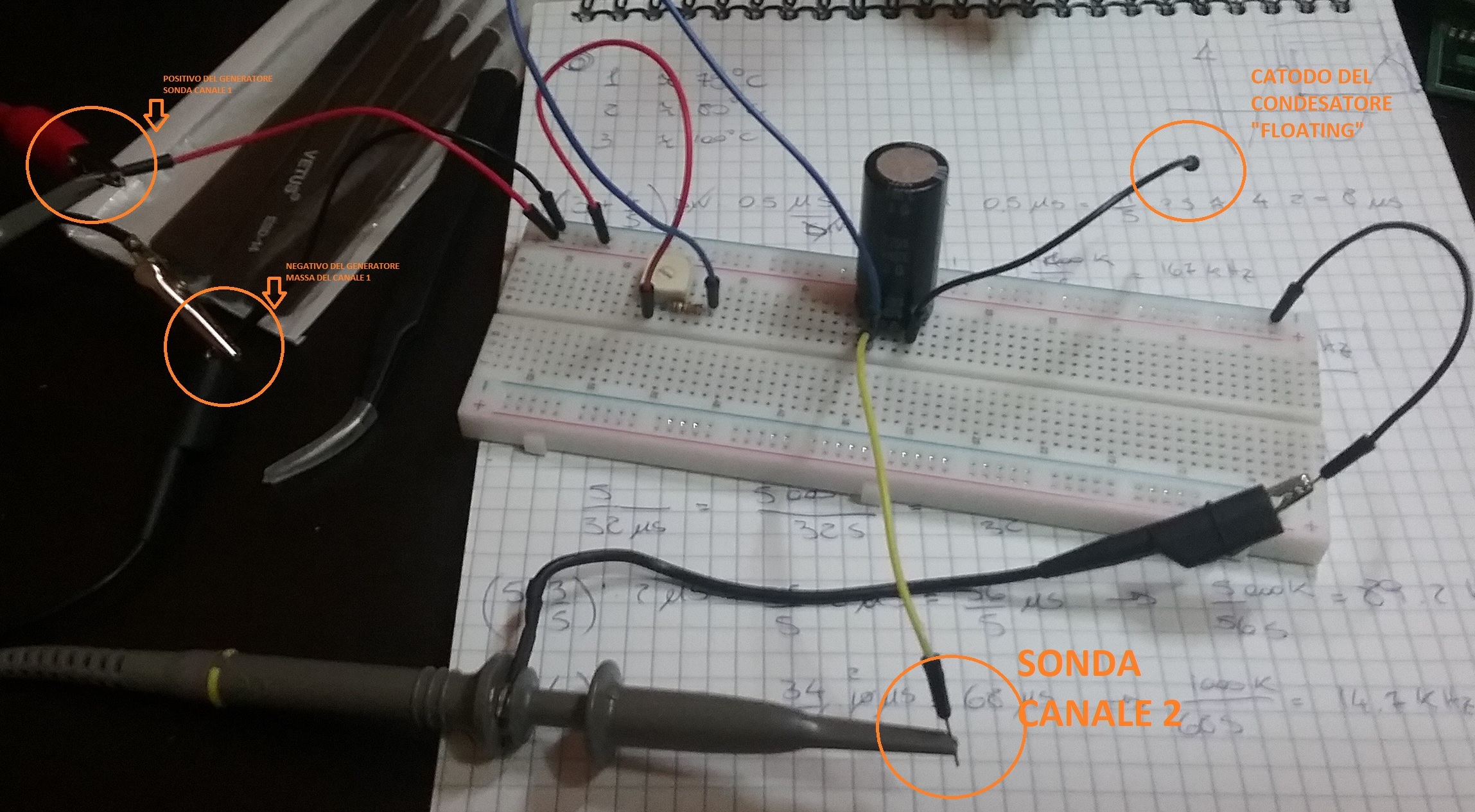

Sto iniziando da cose molto banali e il mio primo esperimento è stato realizzare un piccolo circuito RC serie su breadboard per visualizzare la forma d'onda di carica/scarica del condensatore con l'oscilloscopio.
il circuito è composto dalla serie
potenziometro fino a 20 kohm
resistore 10kOhm
condensatore elettrolitico 2.2mF
il circuito è alimentato da un generatore di funzioni che eroga una onda quadra con frequenza di 6kHz e ampiezza 3V.
ho collegato il primo canale dell'oscilloscopio al generatore di funzioni e visualizzo l'onda quadra sul monitor.
ho collegato la sonda del secondo canale all'anodo del condensatore e la relativa "massa" al ground del circuito.
adesso quello che non riesco a spiegarmi:
se chiudo il circuito collegando il catodo del condensatore al gnd del circuito il segnale del secondo canale dell'oscilloscopio è 0
se lascio il catodo del condensatore scollegato dal circuito (come se fosse floating) sul secondo canale dell'oscilloscopio leggo la forma d'onda attesa di carica/scarica che varia variando la resistenza del potenziometro.
Potete spiegarmi cosa sta avvenendo nei due casi?

Primo: Disegna con fidocadJ il circuito in questione con i punti in cui hai collegato le sonde
Secondo: Le masse delle due sonde sono collegate alla massa del circuito?
si. le masse del circuito sono tutte collegate tra loro.

Wild guess: stai facendo qualche pasticcio con i collegamenti di ground (coccodrilli delle sonde) dell'oscilloscopio.
si. Lo sospetto anche io.
Stasera riprovo il tutto utilizzando un solo canale dell'oscilloscopio collegando la sonda all' anodo del condensatore e a GND.
Magari metto in serie al condensatore un led per verificare visivamente che il circuito stia lavorando.
domanda: ma ha senso collegare entrambe le masse delle sonde al gnd del circuito? alla fin fine nell'oscilloscopio il riferimento di terra non è già comune ai due canali?

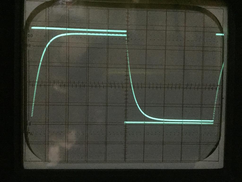

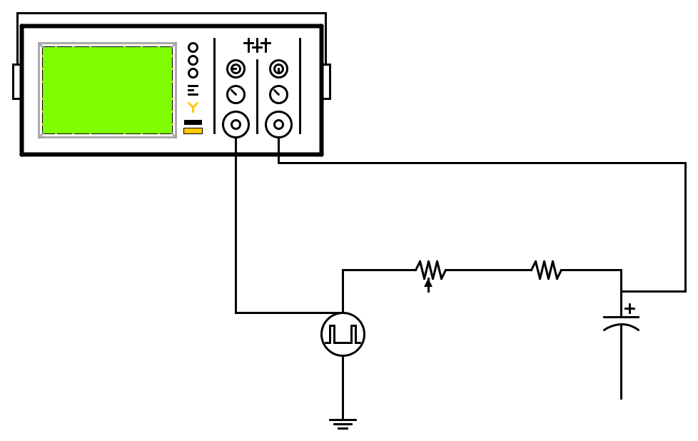

Ho trovato il tempo per ripetere l'esperimento sul circuito. Ho cambiato alcuni componenti e la forma d'onda sul generatore e ora funziona bene o male come mi aspettavo.
questa la nuova rappresentazione del circuito:
il generatore eroga una onda quadra con ampiezza 5Vpp e frequenza 100Hz
questo il risultato sull'oscilloscopio:
i canali dell'oscilloscopio sono così configurati:
2mS/DIV e 1V/DIV in accoppiamento DC
i segnali GND di entrambi i canali sono coincidenti con l'asse centrale del monitor.
Ora la domanda:
io mi sarei aspettato che la tensione massima sul condensatore arrivasse a coincidere con la tensione massima dell'onda quadra. Lo stesso per la tensione minima. Non sto considerando qualcosa o il mio oscilloscopio non sta mostrando il vero?

I due canali verticali dell'oscilloscopio sono leggermente starati.
Collegali entrambi all'onda quadra, e verifica se coincidono.
Oppure: Il canale verticale ha una resistenza di ingresso di qualche Mohm, ressitenza che con il resistore da 100 k ohm crea un partitore che attenua il segnale di qualche per cento.
Riprova con 10kohm e 100 nF
Effettivamente coincidono.

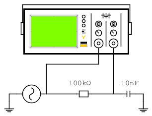

Il tuo circuito "reale" e' il seguente, dove R2 e' la resistenza di ingresso dell'osciloscopio.
Per vedere se i due canali sono "uguali" manda lo stesso segnale sui due canali (a parita' di sensibilita' V/DIV)
