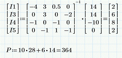

Ciao a tutti,
Potete cortesemente aiutarmi ad risolvere il seguente esercizio ? come devo trattare il generatore di corrente?
L'esercizio deve essere risolto mediante i principi di Kirchhoff.
Rimossa immagine da server esterno
Occorre determinare la potenza generata totale.
Grazie a tutti

Hai 4 correnti incognite, quindi devi scrivere 4 equazioni LKV o LKC.
Ce la fai?

Scriverei 2 equazioni alle maglie e 2 ai nodi..

Come fai a determinare quante equazioni bisogna scrivere?
Io sapevo che per i nodi sono n-1 ai nodi
Per le maglie lati - nodi + 1
Grazie per un chiarimento.

Majorzz90 ha scritto:Come fai a determinare quante equazioni bisogna scrivere?
Tante quante sono le incognite da determinare.
La regola riguarda il massimo delle equazioni che si possono utilizzare
senza ripetizioni.

Con le matrici ho impiegato 7 minuti:
ed ecco la conferma con la simulazione:

Messaggioda Foto UtenteMajorzz90 » 28 mag 2020, 20:01
Sì grazie mille.
