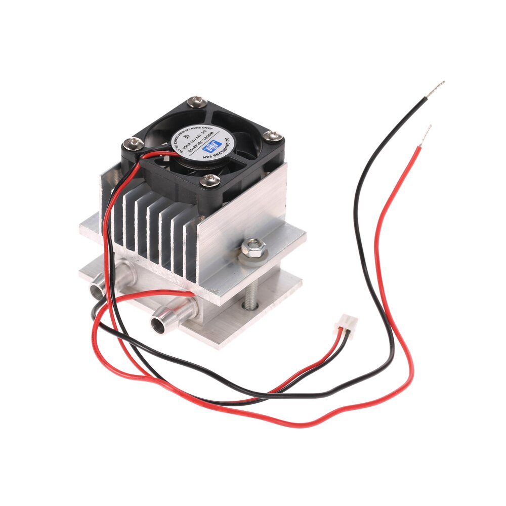

buona sera
volevo chiedere se cambiando la polarità riesco a far uscire acqua calda o fredda dal prodoto in allegato naturalmente usando una pompa.
cambiando la polarità non si sceglie se raffreddare o riscaldare il blocchetto di alluminio?
invertire polarità alla cella di peltier

La cella di Peltier è una pompa di calore, e il verso in cui il calore viene trasferito dipende da come colleghi l'alimentazione.
Se la inverti si inverte anche il verso del calore , quindi è reversibile (verso e direzione sono due cose diverse, solo per la precisione)

Per avere la massima resa di raffreddamento può bastare un alimentatore da 12v 8.5a di uscita?
O magari dando più potenza aumenta anche il potere scaldante o refrigerante?

Dovrei raffreddare questa serpentina.
Per scaldarla non è stato un problema.
Il problema è raffreddarla. Forse devo mettere 2 peltier?
Dissipare più efficacemente la parte calda?
Potete aiutarmi?

Se quando scaldava andava bene dovrebbe andare bene anche quando raffredda.
Molto Approssimativamente queste celle hanno un rendimento intorno al 50%.
Quindi Ammettiamo per esempio che sia 12v 4A.
Hai 48w in raffreddamento al massimo.
E hai 96 w in riscaldamento al massimo.
Se vuoi la stessa potenza in raffreddamento dovresti metterne due e all'alimentatore sarà richiesto il doppio di potenza.
Naturalmente la faccia col dissipatore deve essere ben ventilata.
La tensione la puoi aumentare ma se esageri brucia.
Controlla i dati del costruttore cosa indicano come caratteristiche massime prima di tutto.
Ovviamente come tutte le cose se sfruttate al massimo durano meno.

È giusto dire che più il calore viene dissipato più il raffreddamento migliora?
Si naturalmente.
Piu la differenza di temperatura tra la superficie della cella (lato ventola) e l'aria dell'ambiente è bassa migliori saranno le sue prestazioni sia in raffreddamento che in riscaldamento.
Quindi dissipatore grande e ventilazione.
L'ideale sarebbe un heat pipe di un vecchio PC per esempio.
Come questo ad esempio.
