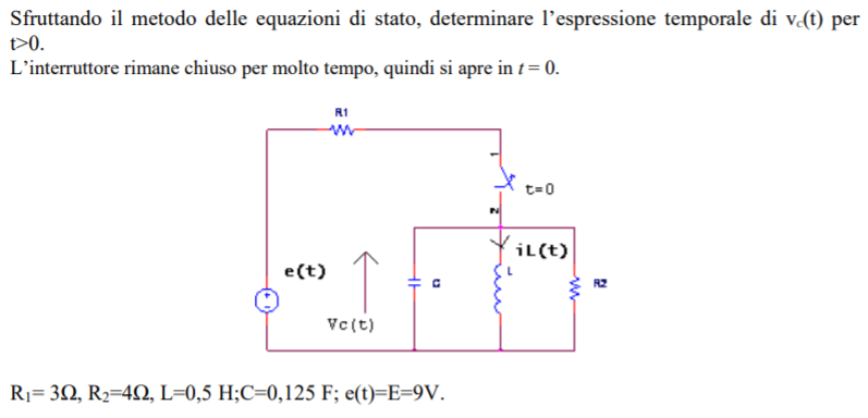

Carissimi.
Non riesco a visualizzare la risoluzione di questo circuito, qualcuno può darmi una mano?
[HELP]Risoluzione circuiti del secondo ordine.

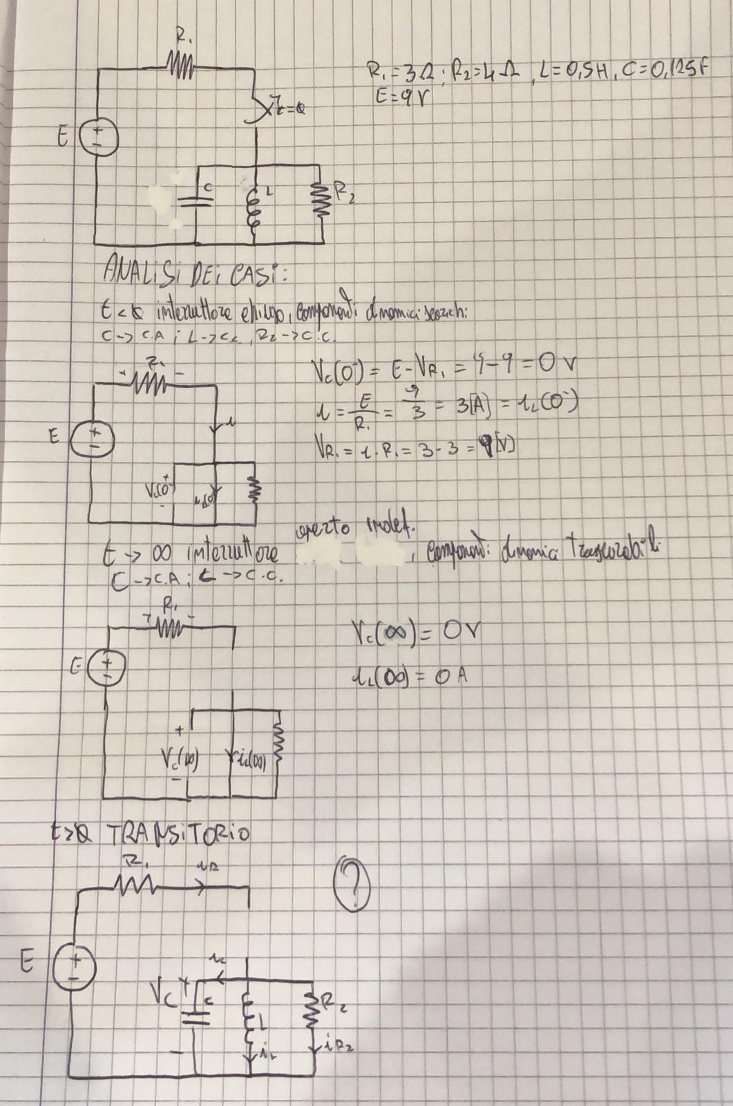

Dunque, il circuito è questo:
Dati:![R_1 =3[Ohm]; R_2 =4[Ohm];
L=0,5 [H]; C=0,125[F];
E=9[V] R_1 =3[Ohm]; R_2 =4[Ohm];
E=9[V]](/forum/latexrender/pictures/d474b2daec726946cccf353467cf1a48.png)
Svolgo l'analisi dei casi:
Considerando che l'interruttore apre in t=0, rimanendo chiuso per un lungo periodo di tempo, allora considero il circuito per t<0 in regime stazionario, con i componenti dinamici scarichi dunque:
A questo punto, le mie condizioni iniziali saranno date da:
![i_L(0^-)=E/R_1=3[A];
V_C(0^-)=E-V_R=0[V] i_L(0^-)=E/R_1=3[A];
V_C(0^-)=E-V_R=0[V]](/forum/latexrender/pictures/54d87d55e3d570a3cc0d0d3f4d150979.png)
Considero dunque la risposta permanente:
![i_L( \infty)=0[A]; V_C( \infty)=0[V] i_L( \infty)=0[A]; V_C( \infty)=0[V]](/forum/latexrender/pictures/7df9b9473e0b4b684eb4a51baacf109b.png)
Una volta qui, proseguo verso l'analisi del transitorio:
A questo punto considero le Kirchhoff alle maglie:
Non considero generatore e resistore R1 in quanto serie ad un circuito aperto, incrociano quindi una resistenza infinita, dunque non esiste flusso di corrente su quel ramo.
Considero dunque la Kirchhoff alle correnti:
A questo punto:
A questo punto aggiungo le caratteristiche differenziali degli elementi dinamici:
![dV_C(t)/dt =8*[-V_L/4+V_c/4-i_L]; dV_C(t)/dt =8*[-V_L/4+V_c/4-i_L];](/forum/latexrender/pictures/1b6e6718c1c7bc11fdc12538b557914d.png)
![di_L/dt=2*[V_c-4i_c-4i_L] di_L/dt=2*[V_c-4i_c-4i_L]](/forum/latexrender/pictures/d629e61a0737963c58e0d4bfa60e2bc2.png)
A questo punto proseguo con il calcolo della costante di smorzamento e la pulsazione di risonanza:
La costante di smorzamento sarà uguale alla metà della traccia (della matrice) invertita di segno, dunque:![a=5[1/s]; a=5[1/s];](/forum/latexrender/pictures/6fef696cc601bc0dbbccd72e1874a7bb.png)
La pulsazione di risonanza sarà uguale alla radice quadrata del determinante:
![w_0=5.65 [rad/s] w_0=5.65 [rad/s]](/forum/latexrender/pictures/4f02e311239e7dd5a3e80fb374d9d926.png)
Dato che
allora il circuito è sottosmorzato, dunque:
Le costanti A, dipendenti dalle condizioni iniziali:
Dunque, l'espressione temporale della
sarà:
![V_c(t)=-9,09cos(2,64t)e^{-5t}[V] V_c(t)=-9,09cos(2,64t)e^{-5t}[V]](/forum/latexrender/pictures/86e051e7cd6a79db142ee8fd63fc662d.png)
Mi scuso se ho commesso delle imprecisioni o degli errori nella scrittura.
P.S. Personalmente, non sono per niente convinto da questo svolgimento.

Vedo che non hai seguito il consiglio che ti avevo dato ...
Eccoli gli errori.
dlfdnc ha scritto: ... A questo punto:...
Eccoli gli errori.
