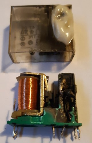

Ecco un esempio di rele Finder (vero e originale due contatti 5A 250 Vca in parallelo utilizzato per alimentare una resistenza per riscaldamento da 1,2 kW a 245 Vcc.
Alla prima e unica apertura uno dei due contatti ha creato un arco che ha fuso completamente i contatti.
Fondendo i contatti sono collassati e si sono saldati e l'arco si è spento automaticamente.
Il carico è rimasto permanente alimentato nonostante il rele fosse diseccitato.
Un evidente errore di dimensionamento se in CA risulta un problema di durata in CC risulta catastrofico.
