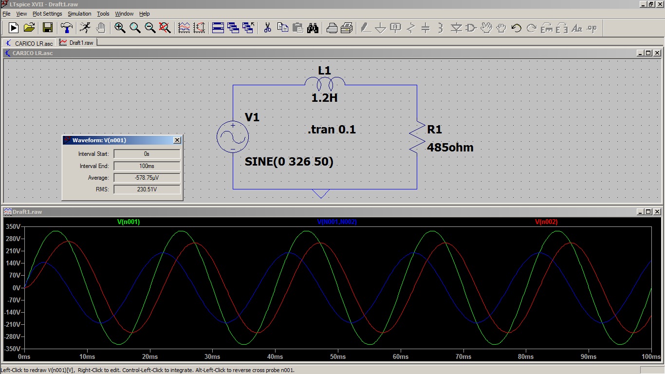

Per delle mie prove che esulano dal problema che vi pongo ho collegato il secondario di un trasformatore (il primario a vuoto) in serie ad una lampadina a filamento ed il tutto alimentato a 230Vac.
I dati dell'avvolgimento che ho usato sono 1,2H, 55V, 4,5A, 0,7 Ohm.
La lampadina è a filamento da 100W, 230Vac.

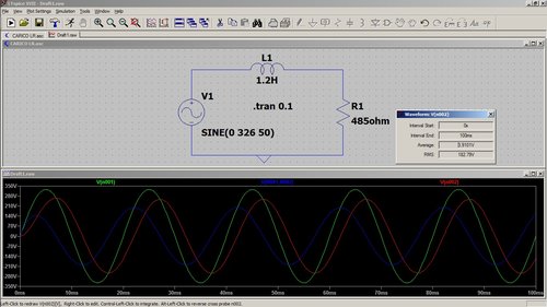

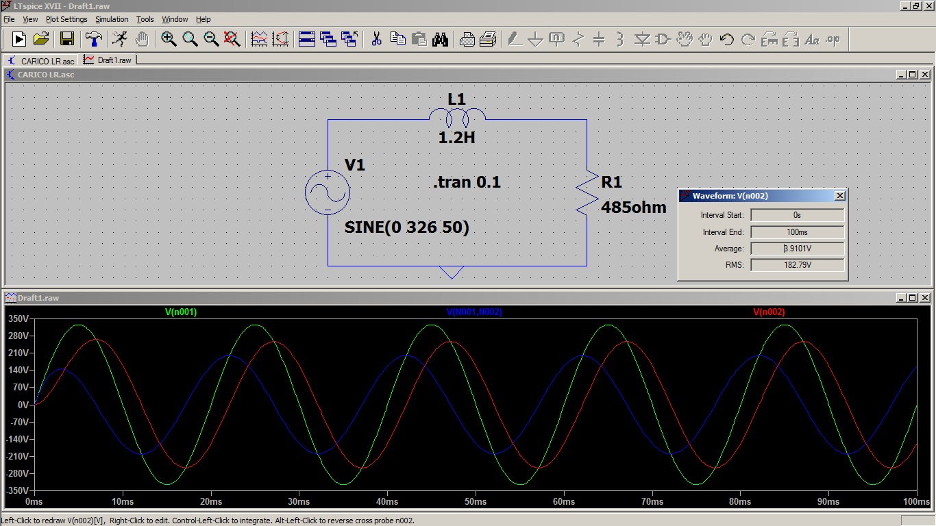

Come previsto la tensione ai capi della lampada è calata, con il multimetro leggo circa 183Vac con ingresso 230Vac.

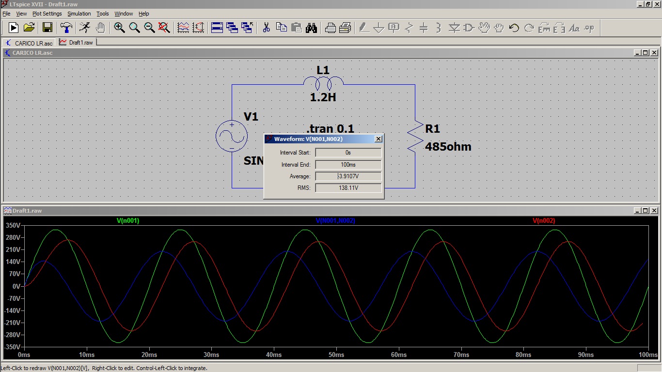

Misuro con lo stesso multimetro la tensione ai capi dell'induttanza e come è logico trovo circa 47Vac.
Poi faccio la simulazione con LTspice e..... SORPRESA!!! I dati coincidono, tranne che ai capi dell'induttanza trovo la bellezza di 138Vac invece dei 47Vac che ci sono nella realtà.
Cosa c'è che ignoro o che mi sfugge?
Circuito serie di induttanza e resistenza

Marco le misure che mi chiedi di fare sono quelle che ho fatto! Se leggi bene c'è scritto, ma forse non sono stato chiarissimo. È ovvio che la corrente l'ho misurata con 183V sulla lampadina.
In effetti il valore di induttanza inserito nel simulatore è quello che ho misurato con lo strumento ed è quello che nel simulatore mi dà il valore di tensione giusto ai capi della lampadina. Se cambio il valore di induttanza ottengo tensione giusta ai capi dell'induttanza e valore errato ai capi della lampadina. Ovviamente giusto e sbagliato rispetto al circuito e alle misurazioni reali.
Il trasformatore sta saturando. Non ha importanza che il secondario sia da 4.5A mentre fai scorrere solo una frazione di ampere: la corrente che scorre e` tutta magnetizzante!
Le forme d'onda non sono sinusoidali, e chissa` che cosa misura il multimetro.

Quindi il nucleo sta saturando... Effettivamente se satura spiega tutto. Domani se ho tempo vedo di misurare con l'oscilloscopio per vedere effettivamente se satura, ma a questo punto credo proprio di sì.
Prima che mi dite di isolare l'oscilloscopio dalla rete elettrica e di fare attenzione vi dico che lo si già e faccio le prove in sicurezza.
Una volta che mi sono accertato della saturazione, come faccio a fare una simulazione veritiera in LTspice? Cioè, come faccio a dire a LTspice che ho un nucleo che satura nell'indittanza?
