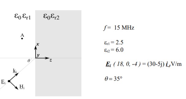

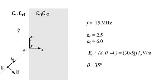

salve vi presento questo esercizio:
qui ho un onda piana con polarizzazione TE su un' interfaccia z=0 tra due mezzi di permittività diversa.
ho il campo elettrico nel punto (18,0,-4)m, devo calcolare il valore del campo magnetico totale in A=(15,0,-20)m e studiare la polarizzazione.
io ho che
E_i= E_0 e^{-jk_i r} i_y \\
E_r= E_r e^{-jk_r r} i_y \\
E_t= E_t e^{-jk_t r} i_y \\
E_r=\Gamma_{te} E_0
ricavo quindi E_0 per calcolare il valore di E_r ed E_i nel punto A. dopodichè posso vedere che il campo totale è la somma dei due e il campo H lo ricavo come:H_A=\frac{1}{\xi } E_A \wedge i_r
(indico la componente del campo vettore con il pedice v)
E_0=E_{iv}e^{j k_i r} i_y=30.25-3.5j i_y \\
k_i=k_1(sin_{\theta _1 i_x}+cos_{\theta _1 i_z})\\
\Gamma_{te}=\frac{Z_{te2}-Z_{te1}}{Z_{te2}+Z_{te1}}=\frac{K_{z1}-K_{z2}}{K_{z1}+K_{z2}}=-0.308\\
K_{z2}=k_2 cos\theta_2\\ è la componente z di K_2
K_{z1}=k_1 cos\theta_1\\ è la componente z di K_1
\theta_2=asin(\frac{n1 sin\theta_1}{n2})\\ dalla legge di snell
E_r=E_0\Gamma_{te}=-9.317+1.078j i_y\\
E_{rv}=E_re^{j k_r r} i_y\\\\
E_{ivA}=E_ie^{j k_i (15i_x-20i_z)} i_y=30.48+2.094j i_y\\\\
E_{rvA}=E_re^{j k_r (15i_x-20i_z)} i_y=-8.861+3.05j i_y\\\\
E_A=E_{ivA}+E_{rvA}=21.619+5.144j i_y\\
H_A=\frac{1}{\xi_1}
E_A\wedge i_r=0.086+0.02j \frac{A}{m}\\
\xi_1=\sqrt{\frac{\mu_0\mu_1}{\varepsilon_0varepsilon_1}}=238.24
sapreste dirmi se è corretto? ho dei dubbi tra cui il fatto di aver sommato E_i ed E_r per calcolare il campo nel punto A... o meglio non so se valutare entrambi i contributi... son quasi certo che E_t non debba contarlo in duanto si trova nel secondo mezzo...
