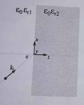

Avrei bisogno di un riscontro su quest'esercizio grazie...
ho incidenza di tipo TM sapendo che:
f=280 MHz\\
\varepsilon_{r1}=1\\
\varepsilon_{r2}=8.7 \\
S_i=100\frac{W}{m}
\theta=89^{\circ}
Voglio calcolare il campoE_tot e la polarizzazione nel punto A=(1.5,0,1.2)mm
So che S_i=\frac{\left | H_0 \right |^2 \xi_0}{2}
quindi H_0=\sqrt{\frac{S_i 2}{ \xi_0}}=0.728\frac{A}{m}
ed E_0=H_0 \xi_0=274.456 \frac{V}{m}
descrivendo E_i=E_0 e^{-jk_i r}i_a e E_r=E_r e^{-jk_r r}i_b
con E_r=\Gamma_{TM}E_0 dove \Gamma_{TM}= \frac{Z_{tm2}-Z_{tm1}}{Z_{tm2}+Z_{tm1}}
\theta_2 lo ricavo dalla legge di snell e risulta:\theta_2=19.815^{\circ}
ed i_a=(cos_\theta i_x -sin_\theta i_z, k_i=k_1(sin_\theta i_x +cos_\theta i_z
ed i_b=(cos_\theta i_x +sin_\theta i_z, k_r=k_1(sin_\theta i_x -cos_\theta i_z
ottengo: E_{tot}=E_0 e^{-jk_i r}i_a+\Gamma_0E_0 e^{-jk_r r}i_b=E_0*0.032i_x-E0*0.101i_z=8.78i_x-27.7
2i_z \frac{V}{m}
così facendo avrei una polarizzazione lineare....E' giusto????
