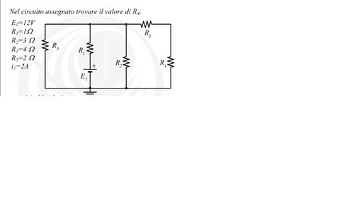

Si seguo da qualche mese, e mi siete stati di grande aiuto con le spiegazioni, non ho mai scritto, ed eccomi qui.......
ci è stato proposto questo esercizio potete aiutarmi?
devo farlo sia con legge di ohm che con PK

Benvenuta Sara978
Dai che non è assolutamente difficile pensaci un attimo Supponi di conoscere il valore di R4 chaimalo X fai i conti e risolvi in X
(Io non li ho fatti ma guardando lo schema la strada non sembra difficile)

Sara978 sinceramente non capisco perché hai fatto questo post. L'esercizio l'hai preso dal sito di https://www.edutecnica.it/elettrotecnic ... choffx.htm (esercizio n.11) e sempre su questo sito c'è la risoluzione dettagliata di questo esercizio https://www.edutecnica.it/elettrotecnic ... ffx/11.htm.
La foto che hai postato è proprio un ritaglio dalla pagina della soluzione.

se leggo la soluzione e semplice, ma vorrei capirla senza guardare la soluzione ed è la prima pagina dell'esercizio non della soluzione ma e lo stesso :shock:

C'è qualche errore di battitura nell'ultimo messaggio.
Volendo si potrebbe applicare Norton alla metà di sinistra...
Sapendo la tensione ad un nodo (I2*R2), puoi calcolare tante cose, ad es la corrente in tutti i rami.
Sapendo la corrente nel generatore, conosci la potenza erogata dallo stesso... che non può che finire nelle resistenze, che conosci tutte meno una...
