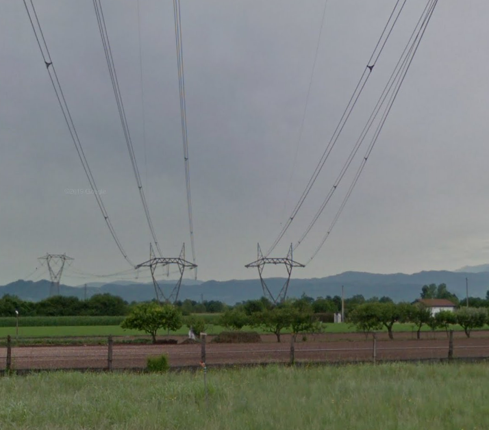

Buongiorno,
allego una foto di una linea aerea. Le cose a mio avviso particolari sono:
1- sul traliccio visibile a destra arrivano i cavi, ma si fermano senza proseguire
2- i due tralicci affiancati sono molto più bassi rispetto agli altri della linea (sullo sfondo a sinistra è visibile un traliccio molto più alto
Come si spiegano queste particolarità?
Grazie.

Ad intuito, il traliccio più alto potrebbe essere in concomitanza di una strada, un capannone o qualche altra cosa che imponeva un passaggio dei cavi ad un'altezza maggiore.
La linea "tronca", invece non ne ho idea. È capitato anche a me di vederla da qualche parte in Veneto, ma non ricordo dove... E anche io mi sono chiesto la ragione di una cosa simile...

Può essere che la linea sia dismessa o con lavori in corso.
A volte capita che Terna lasci su anche solo le funi di guardia per far si di non perdere la servitù del terreno.
Per l'altezza probabilmente è una questione di vincolo verticale

Salve Foto Utenteelectrocompa, potrebbe essere un sostengo capolinea subito dopo la transizione da doppia terna a singola terna. Dove si trova?

Possibile che in realtà siano poi interrati?...
